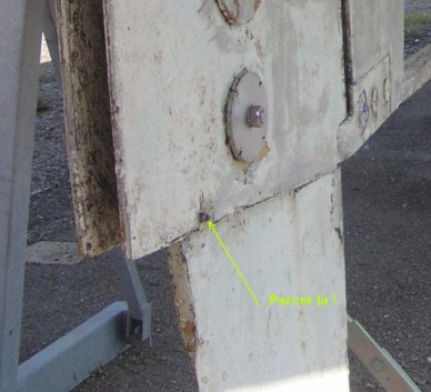

Pour les longs cours, pour éviter d'avoir un safran qui "ballote" en cas de problème, il est intéressant de prévoir de pouvoir le bloquer manuellement. Lors d'un carénage ou d'une pose vraiment tranquille, on perce un trou horizontal de part en part en bas de la partie fixe du safran (voir photo), ce qui permet de passer une vis inox. J'avais mis une vis de 6 mm, peut-être 5mm sera sufisant, pas trop grosse en tout cas, qui pourra casser si l'on dépasse le "pied du pilote" ou que l'on veut suivre une mouette sur la plage. Si l'on a ce type de problème, il est facile en plongeant de passer la vis que l'on a préparé et de la boulonner, pas trop serrée bien sur, avec un écrou nylstop étant le plus adapté. Je l'avais cassé en jouant dans un champ de patates de corail dans les marsas de Mer Rouge.., hop 15 minutes après le safran était re-bloqué. Mais la suite, c'est une autre histoire.
Bonne nav,
