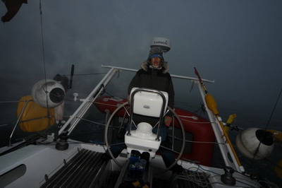

Messagepar Dummy » 15 Nov 2010, 00:27
De l'utilité du radar ?
Dans de telles conditions à moins de laisser sa femme à la barre et d'aller de se coucher :lol: , le radar n'est pas mal, sans parler de l'AIS dans les coins fréquentés !

Bonjour DUMMY je vois sur ta photo que tu as un radar Garmin ,je souhaite équiper mon 37 de ce radar en es-tu satisfait ?Quelles cartes as-tu?
Quel combiné as-tu,est il aussi étanche que le prétend la pub Garmin?

bonjour arioso, j'ai transmis ta question au propriétaire du bateau car ça a l'air de bien fonctionner, mais je ne sais pas si il a eu des problèmes d'étanchéité ou non ? Pour les cartes, de mémoire ce sont des cartes propriétaires Garmin appelées Blue Chart. @+, Kevin
