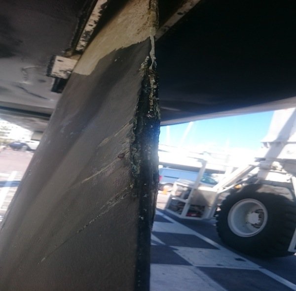

Bonjour les amis, je suis le propriétaire de l'OVNI 52 ', le numéro 01, et je voudrais savoir sur les systèmes d'anodes en daggerboard et gouvernails dans d'autres modèles d'OVNIS. Mon bateau a deux ans et a déjà une dérive de panne grave, donnant l'impression que cette souffrance délaminage. Je l'ai noté qu'il n'y a pas d'anodes en daggerboard, seulement dans les safrans les deux!
Je veux savoir, si les autres modèles Ovnis avec Dérive rétractable a la protection des anodes.

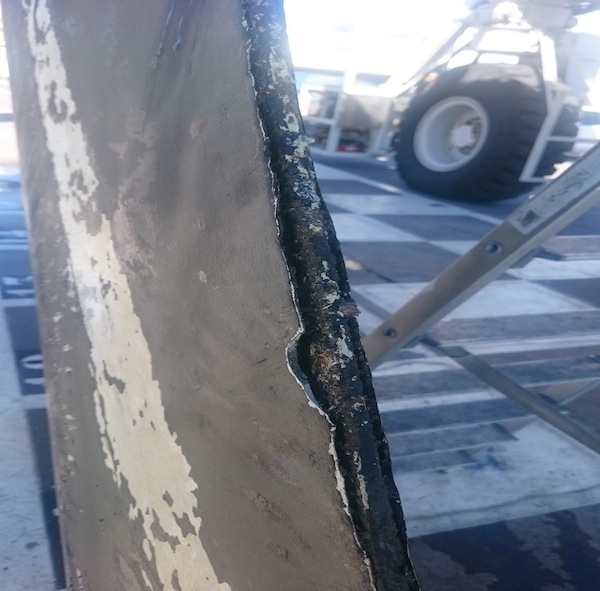

Bonjour messieurs, je vous remercie pour vos réponses! Eh bien mon problème, comme je l'ai dit plus tôt est le délaminage de la dérive. Il est pas un morceau solide de l'aluminium, mais un sandwich avec du sable et de fibres de verre; comme il m'a informé la cour. Les parties externes se séparent de l'intérieur .... Comme vous pouvez le voir sur les photos qui ont attachés! Je crois que l'électrolyse ont été un problème qui a causé cette usure prématurée puisque les anodes de daggerboard n'a pas seulement les gouvernails. Je demande donc si l'emballage d'autres OVNIS, ai anodes daggerboard aussi?
génialement, Marcelo

A la réflexion de fait je n'ai pas vu d'anodes sur tous les Ovnis (sur les dérives, car toujours le cas sur les safrans en alu) dont j'ai eu l'occasion de voir les dessous et de mémoire un 455 avec une dérive acier. AMHA ça semble intéressant pour une dérive alu (je ne sais pas si c'était ajouté sur certains modèles par le chantier ou les propriétaires ?) mais je ne vois pas trop l'intérêt sur une dérive acier. Sur une dérive alu 2 anodes positionnées par exemple en bas et proches du bord d'attaque pour être loin de la continuité électrique ou de l'axe et aussi pour ne pas gêner la remontée peut aider à protéger la dérive de l'électrolyse et sa peinture i;e. ses couches epoxy. Je pense aussi que dans le cas d'une dérive acier, elle doit rester isolée électriquement du reste de la chaudronnerie aluminium.
Ici c'est la première fois que je vois une dérive de 52. Je suppose que c'est une dérive épaisse profilée NACA avec comme partie structurelle une tôle épaisse en fonte ou acier, mais cela demande à être confirmé. Beaucoup d'autres chantiers utilisent des dérives en fonte (fonte = acier avec teneur carbone plus élevée); c'est moins compliqué qu'une structure alu ensuite lestée où il faut isoler le lest de l'alu (plomb, brais ou grenailles/acier isolés souvent avec de la résine époxy), ça a aussi l'avantage du poids sans rajouter de lest et certainement un coût moins élevé. On parle ici de dérives larges profilées (ex NACA), qui sans un minimum de lest flotteraient i.e. auraient une poussée loin d'être négligeable. Ensuite sur la structure de base de la dérive en fonte ou parfois en alu (ex plaque épaisse en alu pour certains autres chantiers fabriquant aussi des dériveurs), on colle un profil épais en matière synthétique par ex en polyester pour arriver au profil NACA (beaucoup plus performant au près que de simples"tôles biseautées").
Je ne suis pas compétent pour répondre à Marcelo, AMHA ça ressemble à un problème d'infiltration puisqu'on voit que les 2 structures se désolidarisent, plus qu'à un problème d'électrolyse. Aussi s'il y avait un problème d'électrolyse ça serait plutôt sur la coque alu que sur la dérive acier, non ?
Pour élaborer sur mon hypothèse de la cause du problème : une infiltration et la partie acier/fonte de la dérive mal protégée
ce qui entraine de la rouille ce qui conduit bien évidemment à ce délaminage de l'enveloppe extérieure (en polyester sur le 52 ?) . Pour étayer cette idée il suffit de regarder l'état d'un balcon en ciment où les fers du béton armé ont commencé à rouiller, la rouille fait "exploser" le béton ... pourtant plus solide que du polyester. C'est très fréquent aux Antilles où du sable trop proche de la mer, donc avec du sel, a été utilisé . Ce phénomène de rouille de la partie acier est par contre bien différent d'un problème d'électrolyse qui vu les potentiels des différents métaux attaquerait les parties aluminium de la coque ou structure par ex le puits de dérive et non la dérive acier. Conclusion : je ne crois pas que des anodes placées sur cette dérive aurait permis d'éviter cette dégradation rapide. C'est plus un problème d'étanchéité de l'enveloppe extérieure et de protection de la partie intérieure acier (ou fonte) de la dérive... enfin AMHA !
