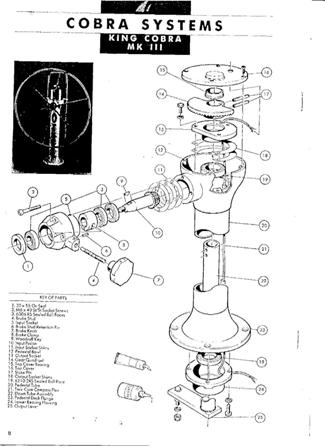

Sur mon ovni 43 ,il n'est plus possible de lire la marque de l'appareil à gouverner et il faudrait que je remplace une pièce fatiguée. Quelqu'un peut-il me renseigner ? Merci d'avance

C'est un withlock modèle cobra MKIII ou 5R qui était monté à cette époque. Désormais, whitlock est distribué et signés par lewmar. Le modèle s'appel toujours cobra et la dernière version doit être la 6R. Si les engrenages en bronze sont bons (pas de dent cassée) Il suffit de changer les roulements mais ils sont extrêmement difficiles à démonter après quelques années en environnement marin.
Quels sont les symptômes de de votre appareil à gouverner ? Est-ce bien le modèle correspondant au fichier joint ?

Merci beaucoup DASORC'H pour votre réponse, mais il semblerait qu'il ne s'agisse pas du modèle cobra MK III, en effet,
ma colonne est rectangulaire et non cylindrique.

Comme Dasorch je pense , beaucoup de chances que ce soit une une colonne Withlock, voir le catalogue LEWMAR (on doit pouvoir le consulter sur internet) qui les distribue maintenant. Certains modèles ne sont pas cylindriques, j'aurais cru les plus récents ??
Sinon regarder aussi du côté de Goiot, peut être en 92 ?
Une photo serait bien utile pour identifier l'animal !

Sur le mien, de 92, c'est une barre Cobra premier de Whithlock, carré, aujourd'hui racheté par Lewmar.
L'axe de l'engrenage était cassé.
Je n'ai pas réussi à me faire livrer dans des délais raisonnables (quelques mois).
J'ai dû faire retailler une pièce par décolteur et réparer l'ancienne.
Bonne chance.
