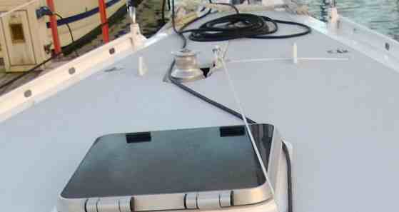

Messagepar chevalier arlequin » 26 Août 2012, 23:51
Maria, je viens de comprendre la question, il y a sur le pont du 435 de chaque coté de la cadène pour l'étai largable deux autres cadenes de la même taille. La question concerne leur utilisation.
pour ma part j'y attache les lignes de vie.
bateau chevalier arlequin

Messagepar chevalier arlequin » 14 Déc 2013, 10:58
Complément de réponse:
si quelqu' un peut confirmer, je pense que ce sont les cadènes pour hale-bas de tangon .
Michele, I think this is related to downhaul for the spinaker pole.
photo:
plage avant ovni 435

Messagepar belougas » 15 Déc 2013, 08:25
Bonjours,
je n'ai pas la réponse à cette question que je m'étais déjà posée. Pour les lignes de vie ces points d'ancrage sont trop en arrière et limite les mouvement si l'on doit aller sur l'enrouleur, le davier ou le bout-en-dehors. Pour le halebas de tangon si c'est pour spi il faut un palan avec double points d'ancrage bas ( pas justifié) et si c'est pour le génois ou un foc ils sont bien trop devant. J'avait posé la question au représentant Alubat à Pointe-à-Pitre qui n'avait su me répondre. Peut-être qu' aux Sables on peut encore trouver une réponse. Par gros temps je les ai utilisé pour frapper la trinquette sous le vent sans résultats satisfaisants.
en attente de réponse
Aux plaisirs marins.
belougas
