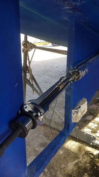

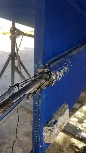

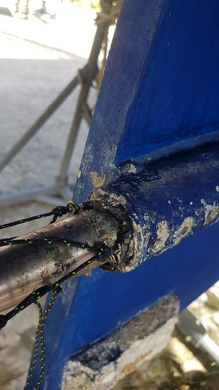

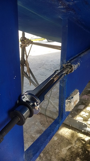

J'ai reussi grâce à l'idée d'une méthode éditée par un autre ovniste : après avoir retiré l'hélice, visser 3 vis de 3x30 dans l'épaisseur de la bague, y accrocher 3 petites cordelettes reliées aux 3 broches d'un extracteur appuyé sur le centre de l'arbre d'hélice. Cela vient facilement, je poste une photo ce soir.

Messagepar Opale » 05 Juin 2022, 23:41
Photos de la procédure, et étrangement la bague sort très facilement.
La réinsertion de la nouvelle bague a été bien plus difficile. Il a fallu utiliser un tube inox au bon diamètre intérieur du tube d'étambot, rendu aiguisé façon fraise avec dents grâce à une lime, et beaucoup d'efforts pour permettre l'introduction de la bague neuve enduite de graisse blanche.

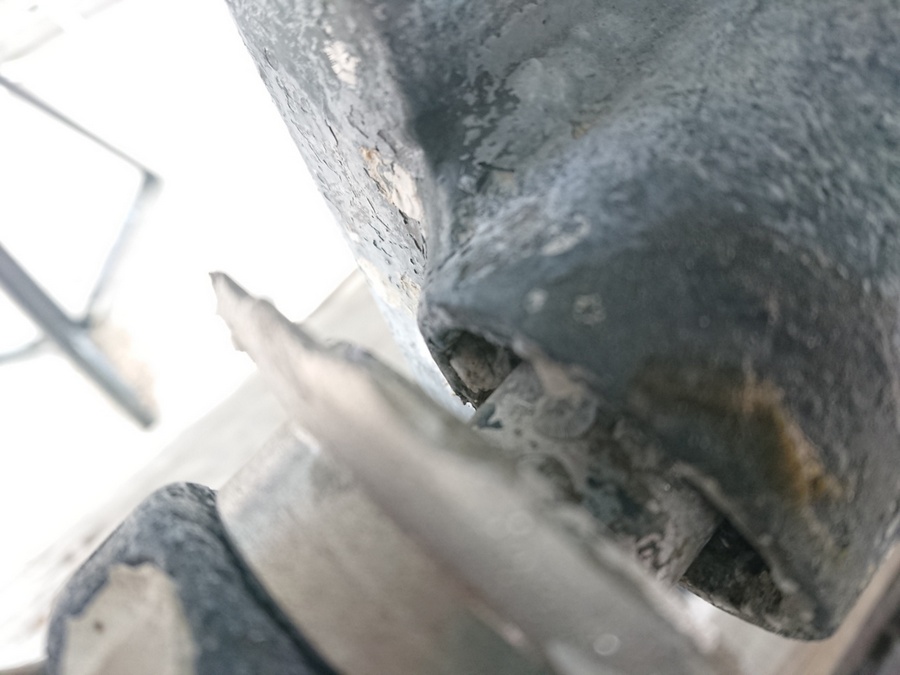

Messagepar Carriacou » 07 Juin 2022, 20:56
Carriacou a écrit:
CALLISTO a écrit:Il suffit d'ôter l'arbre...
OK mais ensuite comment je la sors de là ? Elle ne dépasse pas du tout.
J'ai mis une photo de la mienne qui est montée sur mon 345, on ne voit rien qui dépasse, du coup je ne vois pas comment l'attraper.
