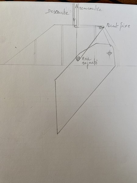

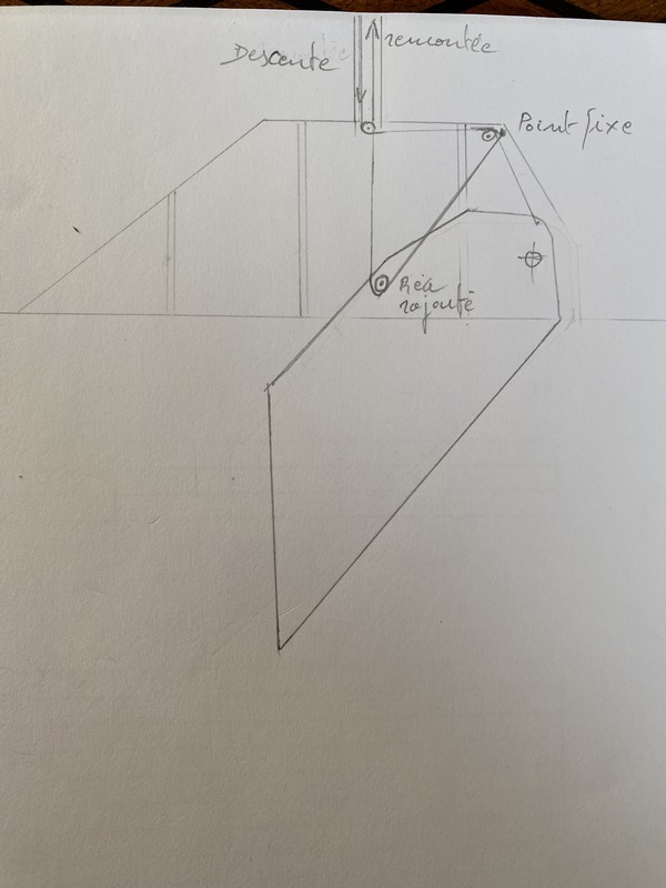

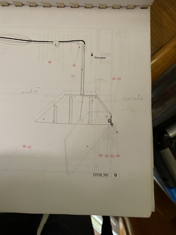

J'ai modifié le circuit de la drosse de remontée de la dérive en rajoutant un réa sur la dérive. Depuis aucun souci pour la remontée, à la condition de maintenir en tension le bout de descente pour qu'il ne se coince pas entre la dérive et la paroi du puit. J'ai remplacé les drosses bout+cable par du dynéma de 8mm; les épissures sont faciles à réaliser avec un jeu d'aiguilles creuses.
Schéma du montage réalisé
Schéma du montage Alubat
