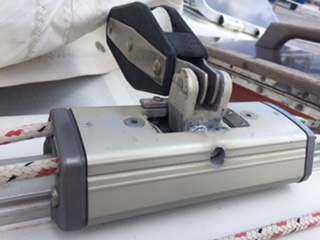

Messagepar Sea Jolly » 15 Jan 2019, 18:58
Me revoilà sur le forum et toujours bien embêté avec mon rail et mon chariot Amiot.
Le rail est cintré assez fortement pour épouser la tonture du roof et le chariot que j’ai acheté est trop long et ne peut pas coulisser. Lewmar a presque le même mais après essai, presque ça le fait pas.
Moralité j’ai bidouillé le vieux chariot en ressoudant les parties usagées en espérant que cela tienne. Donc si l’un d’entre vous a une idée pour se procurer le chariot Amiot figurant sur la photo, je suis preneur.

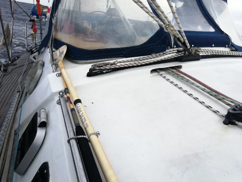

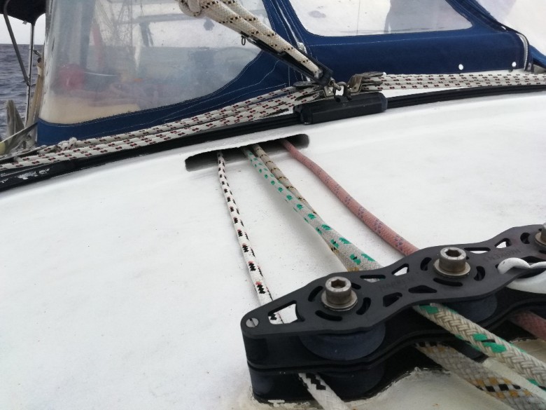

Messagepar Kaya » 24 Jan 2019, 06:07
Voilà comment les manœuvres passent sous le rail d'écoute et sur mon OVNI 43.
Voir pièces jointes
