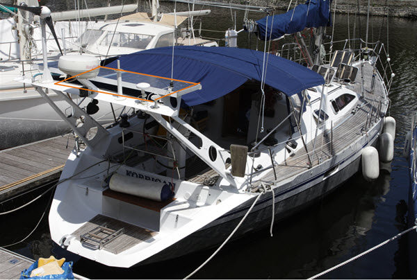

Je n'ai pas encore de photos avec les panneaux montés mais voila une simulation.

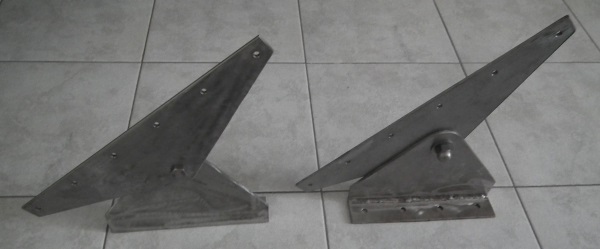

Contrairement a ce que montre la photo, le panneau est fixé directement sur l'arche par un support pivotant et non pas sur un cadre en alu rapporté comme c'est actuellement.
Le radar s'en va dans le mat et l'antenne Irridium va de l'autre coté de l'eolienne.
Problematique non resolue encore: L'antenne AIS qui est la seule antenne haute ne pouvant etre casée a proximité de l'eolienne.
L'eolienne sera changée en Mai pour une SilentWind. J'ai failli acheté une D400 et finalement, j'ai opté pour la silentWind apres des tres bons commentaires de personnes en voyage depuis plusieurs années et divers petits points tels: le poids moins important, le regulateur plus simple (pas besoin de dissipateurs) et versatile (peut servir de regu pour des panneaux solaires), le systeme sans charbons (une piece de rechange ne moins) et qui fabrique du triphasé (moins de perte dans les fils).

Bonjour Kaya. J'ai lu avec intérêt tes explications de ton support pivotant pour ton voltaïque.
En quel matériau est il construit ? Je suppose en aluminium !
Merci pour ta réponse.

supports panneau solaire en inox

au mouillage,les panneaux(380w)suffisent avec un frigo à plaque eutectique.Pour naviguer la nuit,j'ai choisi une silentwind
légère et pas trop chère.pour plus de w et de silence,la D400 sera mieux,une fois l'aérien optimisé.J'aimerai un watt&sea,
mais le prix me parait exessif par rapport au nombre de nuits naviguées,et sa manipulation avec l'annexe dans le portique.(alors je coupe mon frigo)
