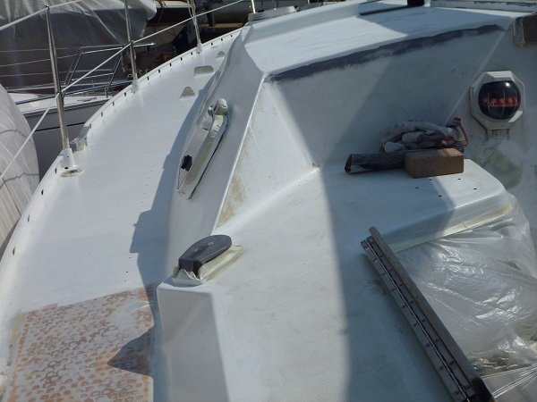

Pour enlever le vieux Treademaster nous avons utilisé d’abord le duo infernal burin / marteau et ensuite une meuleuse avec du papier abrasif (grain 80). La consommation du papier était énorme et c’était un travail de fou. Pas possible d’obtenir une surface lisse. Finalement nous avons nivelé les inégalités avec un mastic. La surface obtenue ainsi était facile à peindre avec une couleur anti-slip et nous étions (et le sommes encore) satisfaits du resultat. Bon courage !
Restes du col (brun), mastic (gris) et première couche du peinture primaire (blanc).
