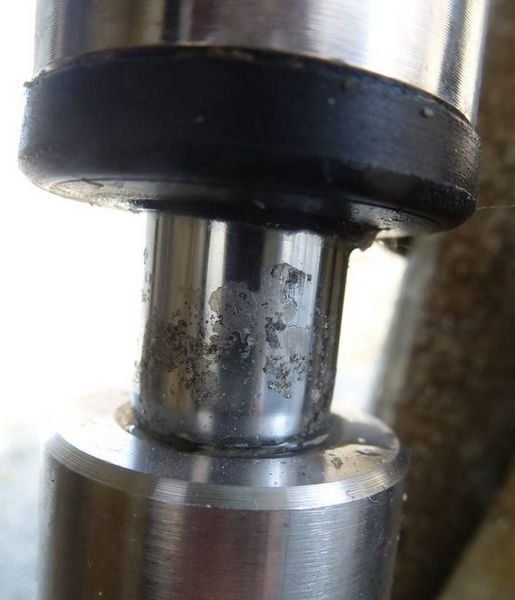

J'ai enlevé les concrétions assez facilement avec une petite spatule en bois dur.
Mais le métal est creusé.

Bonjour - je viens de passer par la meme voie (Septembre) et ma tige était moins abimée que la tienne. Ce que tu vois est la couche de chrome qui est partie (cause probable électrolyse) et donc la polir n'est pas une solution. En étant grand bricoleur comme la plupart d'entre nous, je n'étais pas content de céder, mais apres avoir fait bp de recherches (y compris parmi les potes dans le secteur hydraulique) j'ai accepté de renvoyer le verin chez le fabricant Hydromer (a coté de la Rochelle, spécialistes de l'hydraulique marine qui équipent ostréiculteurs et bateaux de course a quille basculante etc, (voir d'autres fils sur le sujet Verin de Safran pour les coordonnées). Une nouvelle tige coutera €180 (et ce n'est plus chromé), mais tu seras obligé de faire reviser le tout car au moins un joint sera abimé (ce qui donnait un probleme de prostate dans mon cas - safran se bloquait parfaitement descendu mais plus en position montée). T'en as pour €500 TTC. Pour réduire l'electrolyse (Cybelle a 11 saisons dont 5 en eau douce) Hydromer offre maintenant d'installer une tresse pour lier la tige avec le corps (+€75). Sur la photo vous voyes la tresse (gainée bleue) qui sort mais qui ne gene pas la pele. Image Voila les €600 mentionnés ci-dessus. Il ne reste que de te rassurer du fait que tu t'es épargné le démontage/remontage! A moins que tu trouves une solution moins chere, dans lequel cas stp partages la avec nous!

Ce qui m'intrigue c'est qu'il semble que des copeaux de chrome se soient détachés or la tige est théoriquement en inox.
La corrosion des vôtres présentait elle le même aspect?
Autre question: la tige doit elle entrer entièrement dans le vérin en position haute?
La mienne ne rentre pas plus que ce qui est représenté sur la photo.

Ce sont en effet des copeaux de chrome - les tiges des verins hydrauliques sont pour la plupart recouvertes d'une couche de chrome pour améliorer les qualités d'étanchéité (le chrome donnant une finition plus lisse). A voir tous les engins type Caterpillar, Manitou, accessoire de tracteur, etc
Voici le meme probleme au meme endroit - c'est a dire, les 2-3 cms de la tige qui restent sortis quand on bloque le safran monté (ce qui répond a ta 2eme qn) Image

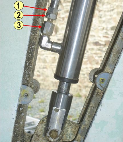

tete verin.jpg (43.21 Kio) Consulté 6439 fois
Très intéressant.
Avec en plus le plaisir de l'avoir fait de ses mains.
Bon, ben c'est pas tout ça ...
Comment déconnecter les flexibles?

ah bon, tu l'as nettoyé avant de le démonter....tu bloques 2 et tu déserres 3 (1&2 c'est la meme piece) - rien de sorcier. Par contre il va falloir purger le circuit avant de reserrer les flexibles au remontage. Pour ca il faut une jolie assistante la-haut dans le coffre (....pour pomper)
