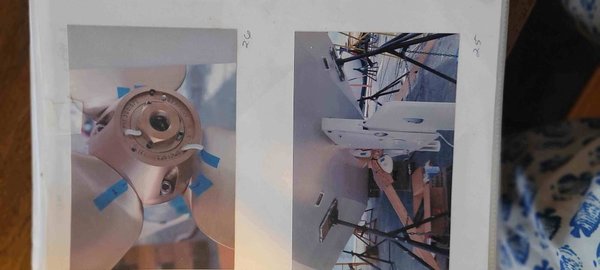

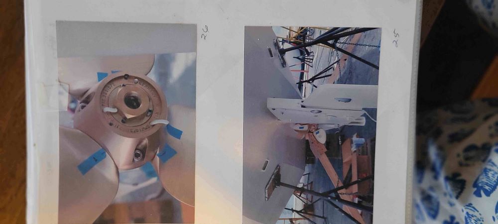

Messagepar ukulele » 07 Mai 2024, 00:16
merci bcp de ta réponse
en fait, je calais sur le remontage de la Variprop que j ai dû démonter car elle ne peut s ôter de l´arbre sans démontage (j ai acheté le bateau hélice montee récemment et ai dû l´oter pour changer le pss )
mais je vais essayer de me battre et chercher des conseils pour ce remontage repute " galère" ! je te joins une photo du dossier trouve a bord ou l´ancien proprio américain a construit une structure de bois pour l installation !!! truc de ouf!
donc pas - logiquement - d achat nouveau d hélice.
et si tu as des conseils montage VARIPROP ...je prends
merci encore
installation impressionnante de l ancien propriétaire pour régler la Variprop !
