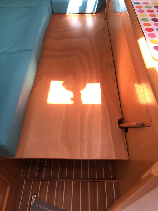

Planche de contre plaqué extérieur de 15 mm, stockée sous le matelas de la couchette arrière

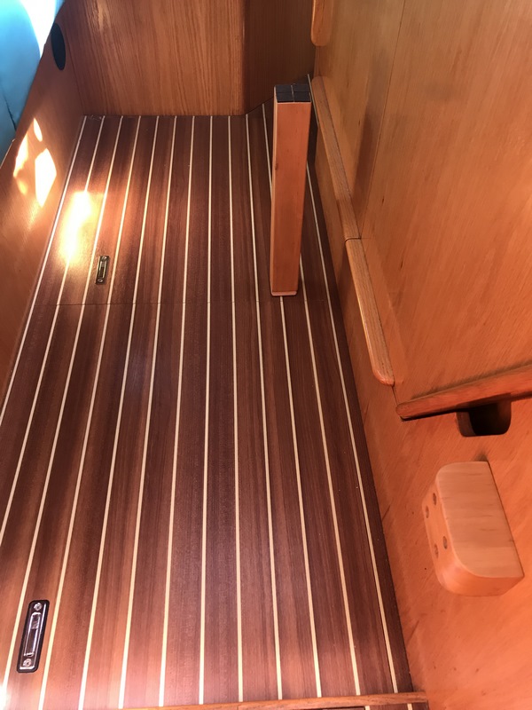

Un pied qui sera tenu à la planche par un velcro
Un plot vissé dans le montant du puit de dérive

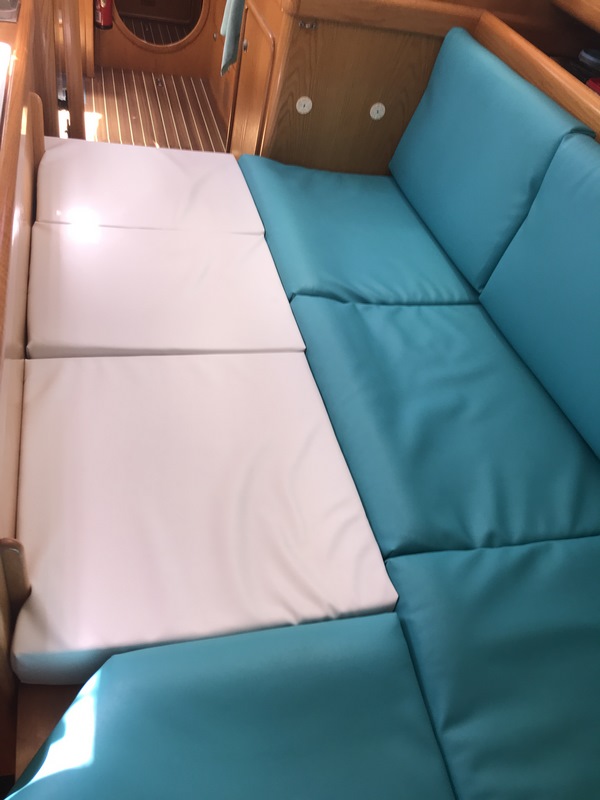

Trois coussins, stockés contre la paroi de la cabine arrière.
pied et plot
