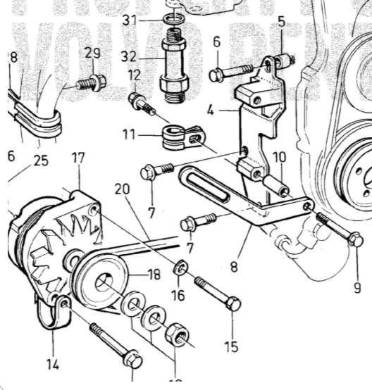

Messagepar iodaPC » 24 Sep 2021, 09:25
La fuite vient bien du 2nd alternateur car quand il est démonté, il n'y a plus aucun problème, même quand le moteur est en route.
Après démontage et nettoyage complet de l'alternateur, le problème persiste.
Je ne sais pas si le problème vient de l'alternateur en lui-même ou de son montage sur le bloc moteur.
Il est monté à travers 2 vis, une qui sert d'axe de rotation pour la tension de la courroie (ref 15 sur le schéma Volvo ci-joint), et une qui tend la courroie (à travers la pièce en 'U' ref 14 sur le schéma).
Sur la seconde, il y a 2 bagues en plastiques qui isole l'alternateur du moteur. Par contre la première est directement fixée sur le bloc moteur, sans pièce pour l'isoler. Est-ce normal ?
Je ne comprends pas comment il peut être isolé avec un tel système.
Quelqu'un pourrait m'aider à mieux comprendre ?

Messagepar kea » 03 Oct 2021, 01:23
Effectivement, tu as trouvé ton problème....
Il faut absolument que l'alternateur soit totalement isolé électriquement du moteur...la solution : faire tourner des bagues isolantes pour l'axe principal ( axe 15 )
