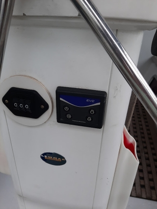

Bonne année à tous,
Est-ce que quelqu'un sait comment procéder au mieux pour démonter la colonne de safran LEWMAR ?
Je dois remplacer le panneau moteur EVC VOLVO, je joins des photos...
Merci d'avance pour votre aide...
Alex

J'ai changé mes roulements de colonne de barre à roue en octobre 2022 et j'ai écrit la procédure au fur et à mesure du démontage et du remontage.
En espérant que vous y trouverez votre bonheur : https://lesvoyagesdanavel.blogspot.com/2022/12/revision-du-systeme-de-barre-roue-dan.html

Si cela peut t'aider Brecqhou (hperier@orange.fr)m'avait transféré les photos du démontage et remontage de sa colonne de barre. Il a remonté en manchonnant le bas du tube sur lequel est soudé la patte qui se connecte avec la bielette du renvoi au safran.Le manchon est solidaire du tube par deux goupilles à 90° l'une de l'autre.Cela permet de démonter plus facilement lorsqu'on change le roulement du bas et qu'on n'a pas de poste à souder sous la main.
Si tu veux les photos je peux te les transférer par we transfer (gros fichier) ainsi que
l'éclaté de la Cobra première XL, à priori pièces dispo chez Technique gréement.
