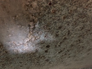

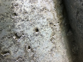

J’ai donc fait tomber la dérive ainsi que le safran. Tout c’est relativement bien passé sauf pour les glissières, j’ai dû détruire les deux avant ainsi que les axes du safran qui étaient complètement corrodé, surtout celui de 30.
Par contre je découvre après nettoyage beaucoup de points de corrosion à l’intérieur du puit de dérive au dessus de la flottaison :shock:
Pas facile d’évaluer leur profondeur mais certaines sont bien profondes, je dirais bien 2mm sur la tôle de 4…
Qu’en penser et quelle peut en être la cause ?
Je pense traiter l’intérieur du puit à l’acide de dérochage et nettoyer au mieux.
Quel traitement après ?
Je dois dire que je stress un peu :(
Toutes idées ou retour d’expériences bienvenues.

Messagepar BKO » 11 Fév 2024, 17:17
Pour illustrer…

Messagepar BKO » 11 Fév 2024, 17:19

Messagepar PhilBout » 12 Fév 2024, 17:01
Très curieux ces corrosions au-dessus de la flotaison ....
Y avait il une anode sur la dérive ?
As-tu constaté des fuites électriques sur le détecteur ?
Y a t il des cables électriques non protégés en fond de cale ?
Enfin je pense qu etu as dû te poser toputes ces questions ...
Peut être que Arzal Nautique ''la clinique des Ovnis'' pourrait t'aider ?
Une première solution serait de remplacer les 2 panneaux, mais facile à dire et moins facile à réaliser !
