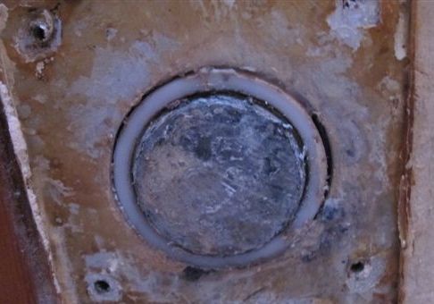

Ce bateau là : a perdu récemment sa dérive :
http://www.stw.fr/forumstw/quest_answers.cfm?quest_id=47547&topic_id=159&st_row=1
Ci dessous la photo d'un axe sur Ovni. Ce n'est pas du tout le meme montage.

Au moins, sur les 36 et 39, puis les suivants: le montage est identique.
Il me parait impossible de perdre la dérive . L'axe bloqué par les trappes latérales ne peut pas bouger (si evidemment les trappes sont en place)
