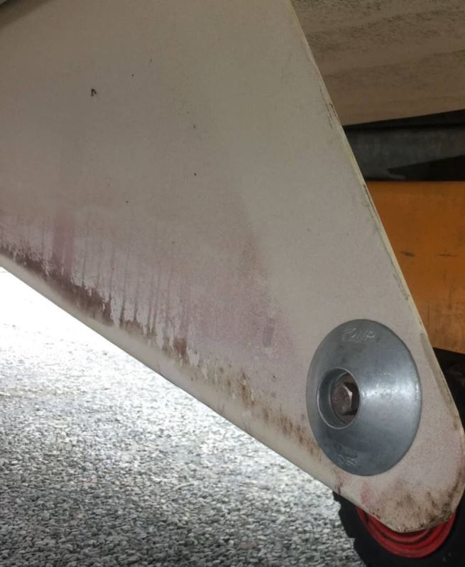

Messagepar nonodebodo » 23 Mai 2021, 11:35
En complément, sur le site des propriétaires britanniques, j'avais lu une discussion sur le sujet de la corrosion de la dérive ( https://ovni-owners.org.uk/forums/topic/hole-in-keel/ ) .
En prévention, certains ont posé une anode sur leur dérive comme sur la photo attachée. J'ai fait de même l'année dernière, mais je n'ai pas trop encore de retour d'expérience.
