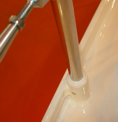

Toute solution qui permet d'éviter tout contact direct entre le chandelier inox et le pied alu est bonne. Sur les Ovnis plus récents (je dirais depuis au moins une bonne dizaine d'années) Alubat intercale une pièce plastique blanche, voir la photo ci-dessous.
