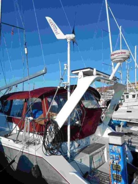

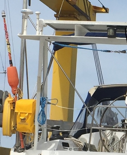

Messagepar Opale » 23 Avr 2018, 10:09
Bonjour Kaya,
Une autre Superwind installée en 2011 par Arzal Nautiques sur mon 435, avec le kit mâtereau proposé par le fabricant de la Superwind. Hélas peu de photos mais en grossissant on peut apercevoir globalement l’installation très bien réalisée et évitant l’ombre sur les panneaux mais néanmoins bien encombrante sur l’arrière et le coté du cockpit. Lors des manœuvres de ports et manipulations d’amarres on est vite gêné. La Silentwind étant plus légère que la Superwind, il devrait être possible de diminuer l’écartement de la base des jambes de force (triangulation) qui occupent un trop grand espace.
Bons travaux
Patrick

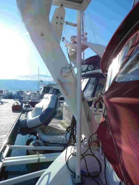

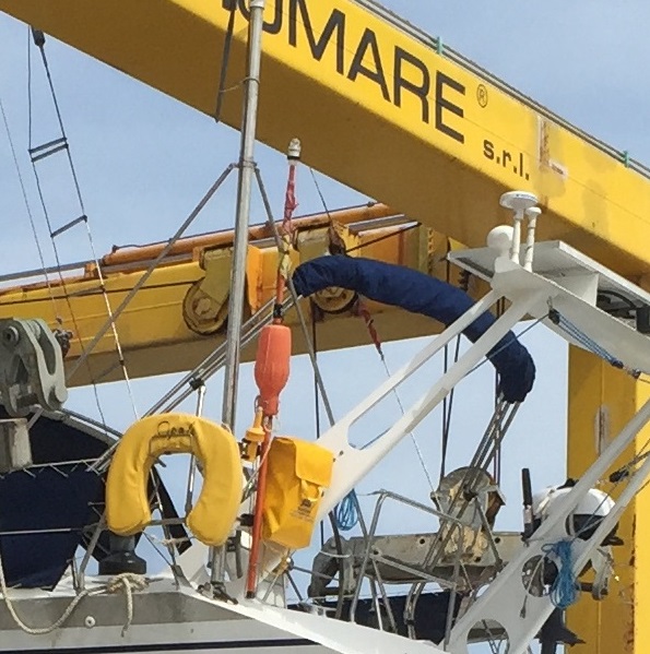

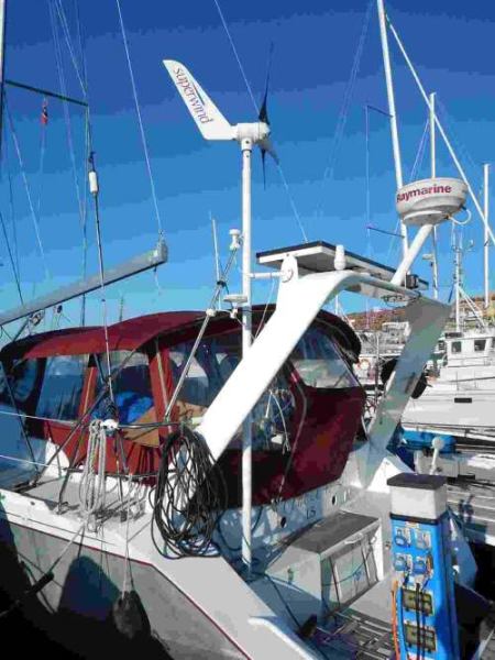

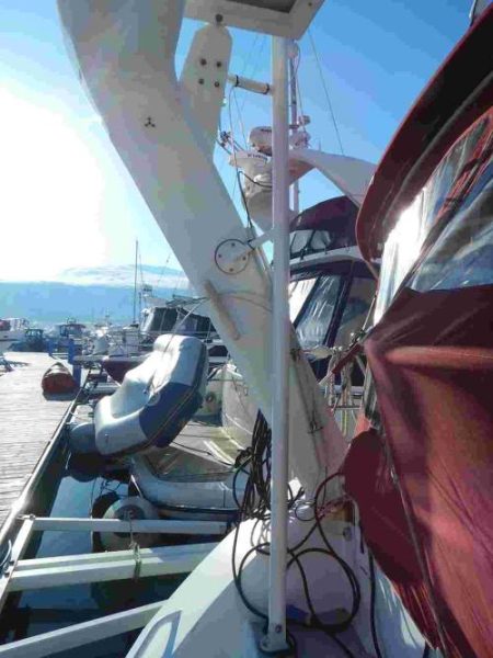

Messagepar cybele » 23 Avr 2018, 18:25
pour montrer mon montage, qui ne gène en rien l'usage de la plage AR. Le màt est suffisamment rentré pour ne pas déborder d'un quai très haut (vécu par un autre bateau dans le Trollhatte Kanal...). On voit aussi les détails des plaques amortisseuses, mais la superwind ne vibre pas. A noter qu'il n'y a que des boulons, aucune soudure à bord ce qui évite pas mal de pépins.
