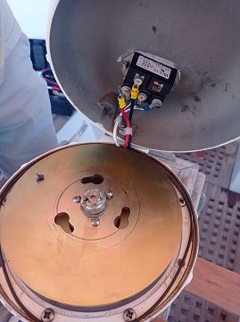

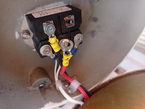

J’ai eu l’occasion de faire une drôle d’expérience comme décrit ci-dessous. L’intégralité des mails/factures/photos sont disponibles si besoin.
Pourriez-vous me donner quelques avis/suggestions, j’ai un peu le sentiment de m’être fait rouler ?
J’ai acheté en 2018, par l’intermédiaire du chantier Alubat où j’effectuais un refit, une éolienne D400 produite par Ecletic Energy revendue en France par ATMB sous le vocable ATMB D400.
Cette éolienne a commencé à faire des « clong-clong » ce mois de janvier 2022 lors d’une transat et totalement cessé de produire aux Grenadines.
Contacté en mai, le chantier m’a renvoyé vers monsieur Elie Ménard de ATMB qui m’a indiqué ne rien pouvoir faire sans avoir lui-même ouvert la bête qui n’était plus sous garantie de toute façon.
De retour en Europe, j’ai démonté ladite éolienne :
1) la borne du + sur le rectifier était simplement débranchée; la vis se promenant librement sur le rotor arrière
2) les 5 vis fixant les cosses (triphasé entrée et +/- sortie) du rectifier étaient à tête coniques (je les ai remplacées par des têtes plates)
3) les 2 cosses + et - sortie étaient mal serties et abimées au point que le - est sorti de la cosses sans forcer (j'ai refait les deux cosses + et - )
4) une des 3 vis du rotor arrière était partiellement dévissée, une autre lâche (ce qui expliquait le balourd « clong – clong »)
5) la vis "créneau" fixant l'arbre avec un ressort en tension n'était pas serrée, le ressort ayant du jeu entre le rotor arrière et la vis
6) conséquence probable des points 4 et 5: les deux roulements étaient HS, je les ai remplacés et remonté le tout. La bête génère à nouveau.
En bref, cela donnait l’impression d’un travail de cochon.[/list][/list]
2 rectifier.jpg (86.86 Kio) Consulté 2189 fois
1 opening.jpg (82.99 Kio) Consulté 2189 fois
