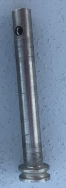

Sur notre OVNI 435, le guidant de la GV est tenu par des sangles polyester cousues, formant chacune une boucle qui passe dans l'axe du chariot (intermédiaire ou principal) en PJ. Bon fonctionnement et montage/démontage aisés.
Bonnes réflexions
