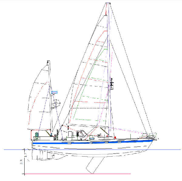

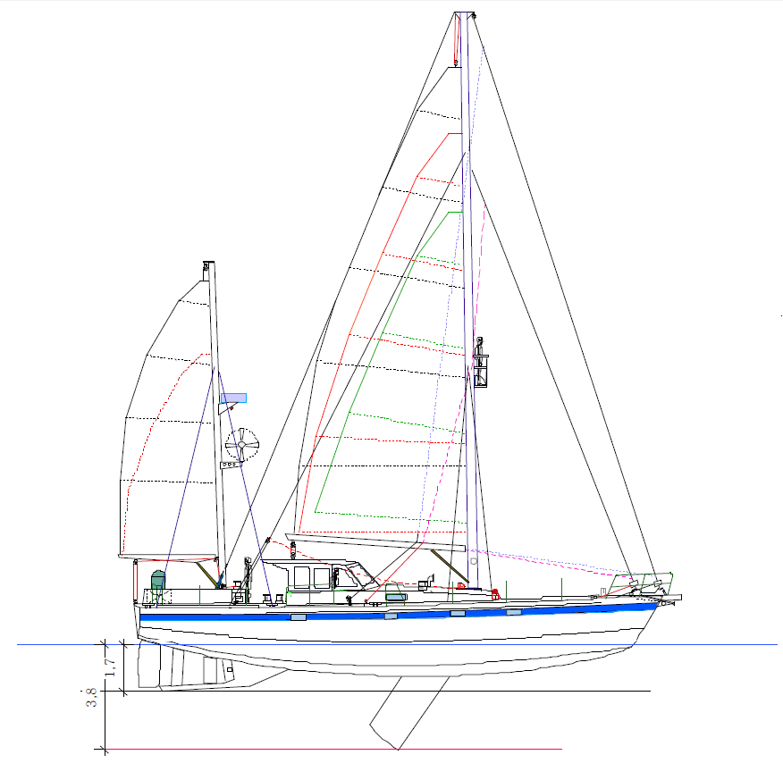

J'ai lu que Fleur Australe possède une quille relevable (mentionné à plusieurs reprises sur leur blog), par contre quand on regarde le plan (le seul que j'ai trouvé) on dirait plutôt une quille pivotante ou une dérive (voir ci-dessous).
Je me demande si la majeure partie du lest se trouve dans les fonds de la coque autour du puits comme sur les Ovni car visiblement pas de lest ou de bulbe sur la quille ??

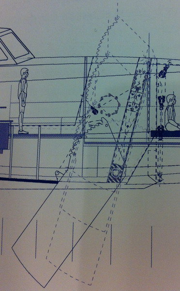

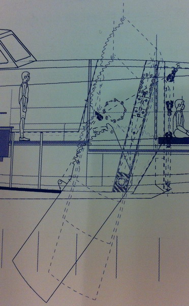

Un dessin valant mieux qu'un long discours :
Quille relevable Fleur Australe
cette quille est lestée, elle pèse dans les 5 tonnes
visiblement un axe et un guide légèrement en biais pour guider cet axe lors de la remontée, par contre je ne comprends pas trop le système d'engrenage et les poulies, ou vérin et cliquet ?? l'un d'entre vous aurait une explication du mécanisme ?
