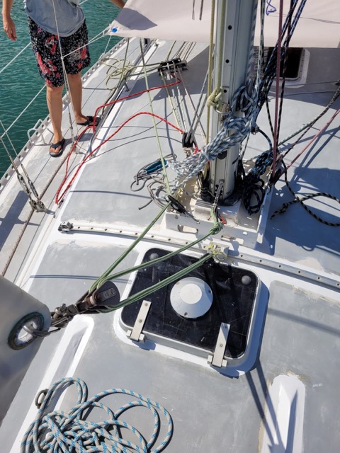

Bonjour à tous. Quelqu'un a-t-il un Ovni des années 1980 avec un foc auto-vireur ? Comment est l'écoute chez toi ? Nous ne voyons pas d'autre possibilité que de fixer l'extrémité de l'écoute et la poulie de renvoi au pied du mât. Mais cela tire le chariot de travelling vers le centre. Cela me semble bizarre. Comment cela a-t-il été pensé à l'origine ?
Merci pour vos réponses, Illy
Photo avec guide d'écoute provisoire
