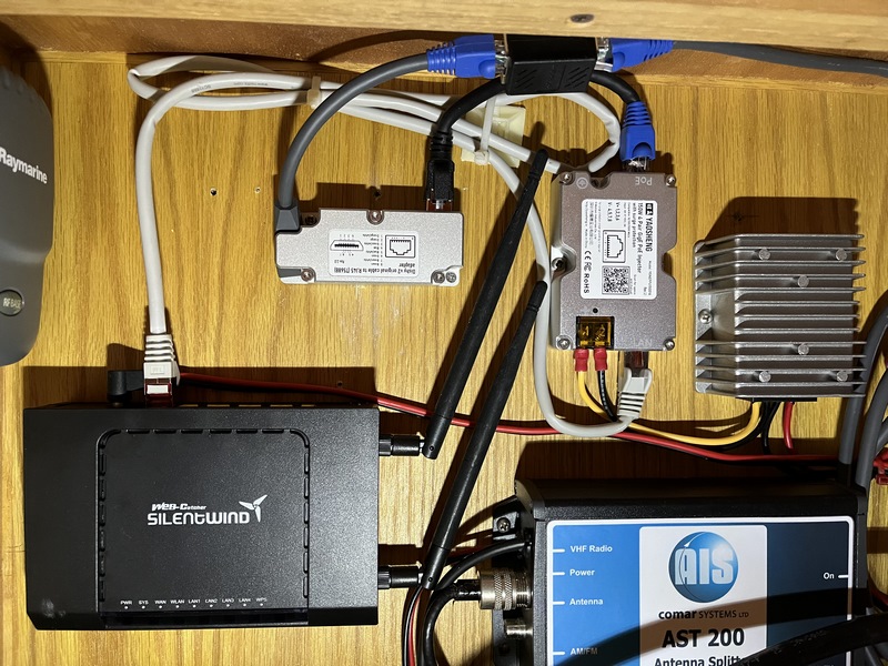

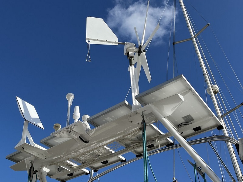

Mauvaise surprise au moment de vouloir prendre un abonnement ROAM avec l'antenne achetée en promo moitié prix chez Darty, starlink a bloqué cette possibilité depuis trois mois.... J'ai donc racheté une antenne (en promo) et abonnement sur le site Starlink et procédé à l'installation (voir photos). Essai au port, cela fonctionne très bien.

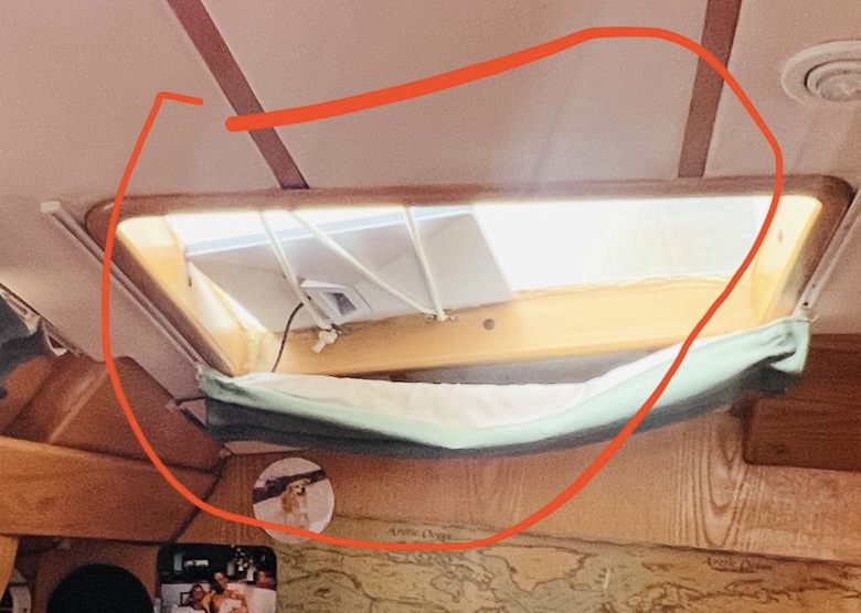

belle installation! A budget plus réduit pour ceux qui voudraient utiliser starlink plutôt au mouillage uniquement et le ranger en nav, une solution que j'ai mis en place, qui ne coute pas cher et marche fort bien: un tube de fixation pour canne à pêche sur le balcon arrière (idéalement un tube qui se prend sur les deux tubes inox du balcon, pas un seul) et dessus ajouter l'embout 'pipe adapter' disponible sur la boutique starlink.
