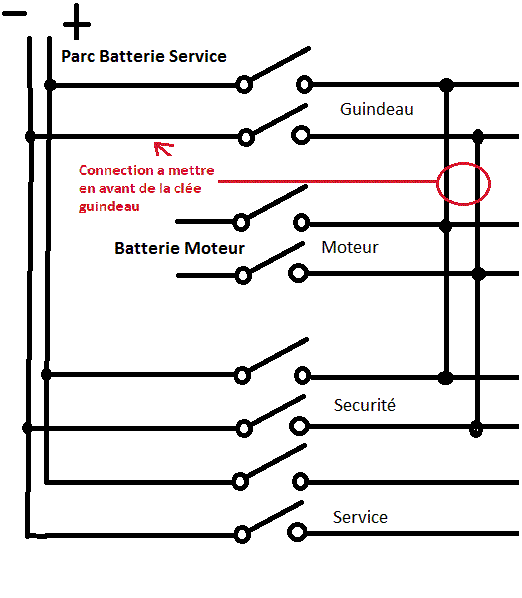

Sur mon 345 j'ai également une fuite électrique au niveau du guindeau. Elle est matérialisée par le VDO sur le circuit moteur. Or il y a un montage assez curieux: les masses moteur et guideau sont réunies au niveau de la sortie de la clé de couplage sécurité. Je ne comprends pas l'intérêt d'un tel montage. D'autant plus que si on retire cette conection, ça marche très bien et on a juste la fuite lorsque le guindeau est alimenté. Si quelqu'un a un schéma de montage du 345, ou une explication je suis preneur. Alubat ne répond pas sur ce sujet.
Merci de votre collaboration.

J'ai également une petite fuite au niveau du guindeau. Après démontage et nettoyage, la fuite est partie mais elle est revenue un peu moins importante ( 1 diode au VDO sur le -).
Pas grave puisque le guindeau ne sert que très momentanément. Par contre, le montage électrique alubat est des plus curieux. Si je comprends bien, la clée de sécurité ne sert qu'à mettre en parallèle le parc service et la batterie moteur si la batterie moteur est HS. Que vient faire le guindeau là dedans??? Surtout que si il y a une fuite comme c'est le cas, on la retrouve quand on met le moteur en marche et là c'est plus gravre...
J'ai supprimé cette liaison et tout est rentré dans l'ordre: Il n'y a la fuite que lorsqu'on met le guindeau sous tension.
De toute manière, le guindeau n'est en fonction que si le moteur est en marche. Donc je ne vois pas bien ce qu'_il vient faire dans la clée sécu...
Avez vous ce même problème?
Je peux vous envoyer un schéma de l'installation mais sur le forum ça n'a pas l'air de marcher???
Si le modérateur veut bien je peux lui envoyer le schéma par mail.(photo)

Messagepar Eureka » 24 Avr 2017, 08:12
En fait, le mieux est de ajouter une clé bipolaire à l'endroit ou j'avais fait un cercle sur le schéma. Ainsi, on obtient une isolation parfaite du guindeau lorsque le moteur est en marche. Si on remet les connexions en avant comme indiqué précédemment, ça revient à mettre les deux batteries en parallèle quand le moteur est en marche. Pas bon. Seulement quand on utilise le guindeau, c'est mieux
