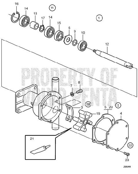

Messagepar Dummy » 16 Juil 2014, 09:18
Bonjour Christian,
En principe pas besoin de sortir la pompe tant qu'elle reste accessible pour changer les joints (à plat ventre :mrgreen: )
Souvent les joints spi ou bagues d'étanchéité derrière la turbine s'usent et commencent à fuir.
Sur l'éclaté ci-dessous 4 joints : 20 (joint plat carter, attention aux saletés, bien nettoyer, ajouter un peu d' huile moteur au remontage, + graisse marine sur la turbine) ensuite bague d'étanchéité 10, joint torique 9, bague d'étanchéité 15.
Si tu as ce jeu de joints/bagues à bord tu es le roi des fjords !
Eclaté pompe Volvo D2-40

Messagepar cco » 16 Juil 2014, 11:37
Bonjour et merci!
En fait, j'ai trouvé l'éclaté que tu as posté ici sur le site de Volvo. Comme ma skipette préférée est rentrée en France pour une semaine (naissance d'une petite fille, on ne rajeunit pas), elle a commandé 2 bagues d'étanchéité et 2 joints spis et elle revient avec demain donc il n'y a plus qu'à!!
