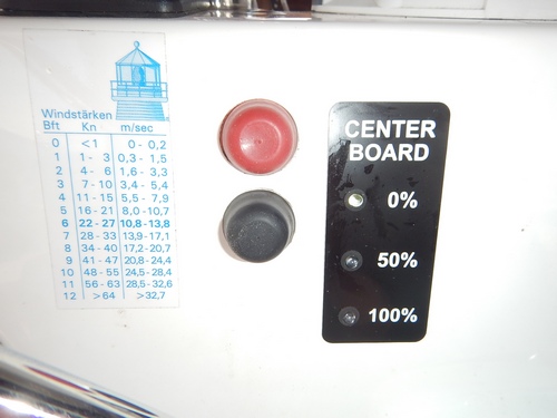

Messagepar cybele » 02 Avr 2017, 11:25
bonjour à tous. Cà y est , Alubat a sorti un petit tableau avec 3 voyants visibles au soleil premettant d'identifier la hauteur de la dérive. Il nécessite juste 3 trous pour les indicateurs, et remplace les voyants anciens inutilisables. coùt livré envorin 100 euros, mais cela change la vie!

Messagepar projet445 » 04 Avr 2017, 12:12
bonjour et merci bien pour ces infos bien utiles !
quand vous descendez la dérive et n'en voulez que 50 % avec ce système vous arrêtez d'appuyer sur le bouton quand le voyant 50 % s’allume ?

Messagepar cybele » 04 Avr 2017, 17:42
exactement. Et c'est très important de savoir où on en est , surtout quand on est en équipage et que chacun fait son petit réglage. Je me sers beaucoup de la "dérive sondeuse " dans certains passages peu profonds, et je m'oblige à toujours avoir à peu près 50% de dérive sortie , ce qui protège les safrans (bien sùr à très basse vitesse!).
