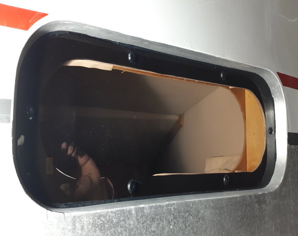

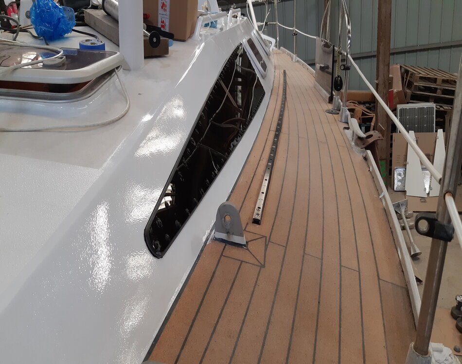

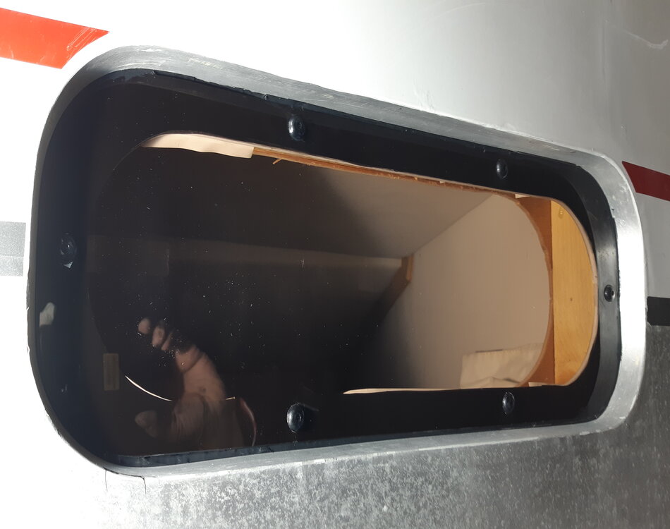

fin des travaux, et voici comment j'ai traité :
- pour le hublot de coque cabine arrière : 6 vis seulement, vraiment pour me sécuriser "intellectuellement" et pour que cela reste un minimum "harmonieux"
- pour le hublot de roof babord : j'ai remis l'ensemble des 70 vis, commandées neuves chez Alubat (pas donné au passage)
- collage : au Bostik MSR CA (car il m'en restait de la pose du Marinedeck), protocole similaire au Sika 295 UV avec primaire coté coque et primaire anti-UV coté hublot. Apporter le + grand soin à la préparation des surfaces avec les produits recommandés.
- utilisation d'un ruban mousse EPDM de largeur 5mm*3mm comme intercalaire, collé coté bord intérieur. Cela étanchéifie et surtout évite les débordements de colle coté vaigrages. parfait !
donc affaire à suivre dans le temps, je donnerai des nouvelles sur ce post si je rencontre des pb.
photos jointes
cordialement
olivier
