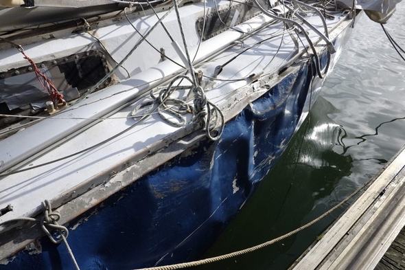

L'alu c'est quand même solide ! Voir cet article, triste histoire d'un Romanée (pas un Ovni mais un ancien voilier très célèbre en alu du chantier Pouvreau sur plan Harlé, visiblement bien construit) abordé par un cargo fantôme au large du Portugal.
Le voilier a été heurté de plein fouet par le bulbe avant du cargo ! Très sérieusement endommagé et démâté, mais n'a pas coulé !
romanée cabossé.jpg (207.62 Kio) Consulté 2074 fois

La légendaire résistance aux chocs d'une coque aluminium n'est pas usurpée. Par contre pour les collisions avec des ofnis sur les dérives ou les safrans, petite différence entre un Imoca à 20 N et un Ovni à 5 N ! si je me souviens bien l'énergie à absorber doit être proportionnelle au carré de la vitesse ?
