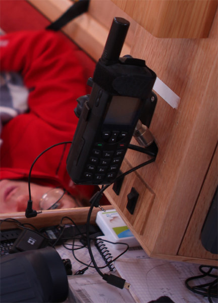

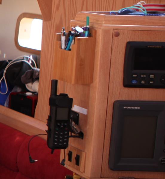

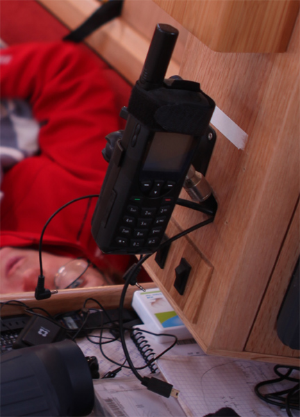

Messagepar cco » 09 Jan 2014, 10:04
comme Belouga, antenne sur le portique avec une très bonne réception et surtout, pas besoin d'ouvrir ni de brancher ou débrancher quoi que ce soit.
Je n'ai pas de docking station mais j'ai installé un support fixe avec arrivée d'alimentation et d'antenne au dessus de la table à carte, comme ça le téléphone reste en place. L'alimentation n'est pas branchée tout le temps, ce qui permet de ne pas laisser la batterie en charge en permanence.

Messagepar cybele » 14 Avr 2014, 19:58
Bonjour Christian, peux-tu m'en dire plus sur ton support de 9575?Bricolage?

Messagepar cco » 16 Avr 2014, 09:44
Bonjour François
Le support est celui livré avec l'iridium
J'ai juste fait un trou dans le meuble pour y faire passer le câble USB, l'alimentation et le câble de l'antenne qui elle se trouve sur le portique.
<edit>
Ooops, je n'avais pas vu que j'avais déjà posté une photo :wink:
Donc pour résumer, pas vraiment un bricolage, juste un trou dans la paroi. La seule chose "bricolée" est l'alimentation branchée sur les fils de l'allume cigare.
