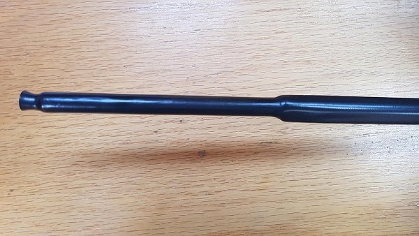

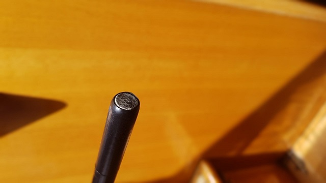

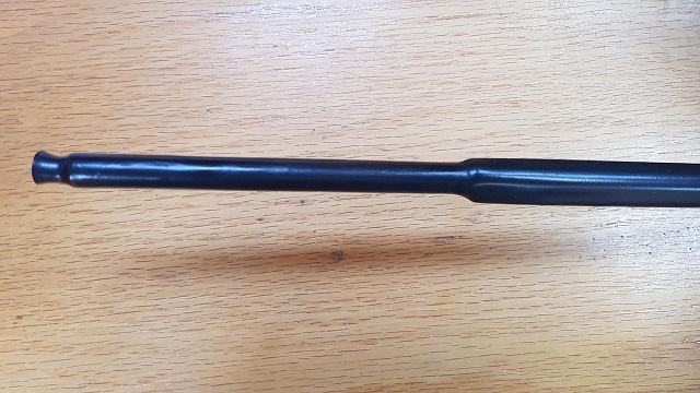

Après plusieurs saisons d'armement et de désarmement du voilier au cours desquelles lors de l'enfilage ou de la sortie des lattes de GV dans leurs goussets, je m'enfonçais des fibres de verres dans les mains en dépit de gants ou de protections, j'ai cette année enrobé mes lattes d'une gaine thermorétractable fine et économique type PVC.
