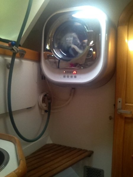

Messagepar Opale » 19 Nov 2015, 18:54
Après 2 mois d'utilisation, voici notre retour sur ce lave-linge :
- fixation : après de nombreuses d'hésitations sur un montage avec ou sans amortisseurs, nous avons installé le lave linge comme prévu par Daewoo avec 4 tiges filetés inox de 10, traversant la cloison et très serrées coté cabine avant. Sur un 435 à 4 cabines, les rondelles larges bois + rondelles inox + écrous + contre écrous tombent dans le placard de la cabine avant,
- branchements : évacuation eau par l'intérieur des placards vers l'évacuation du lavabo par un Y. Alimentation eau par un tuyau venant de l'extérieur et branché sur le ponton. Alimentation 220V par une rallonge extérieure ou le circuit 220V interne,
- fonctionnement : aucune vibration sauf en fin d'essorage où l'on sent dans le bateau une légère vibration générale mais de courte durée, transmise par la cloison (qui ne s'est pas détachée à ce jour),
- cycles : naviguant autour de la Croatie par 38°C, nous n'avons utilisé que des cycles eau froide. Durée 30 minutes, très bons résultats sur tout le linge du bord, vêtements, draps, ...
- chiffres : les 3 kg du tambours sont inférieurs à un lave-linge classique de maison, mais n'ont pas été un frein. Il nous arrivait de faire 2 lessives d'affilé si nécessaire. La consommation en eau est de 30 litres par cycle. Nous avons quelques fois fait des lavages au mouillage en utilisant notre petit onduleur de 200W ; sous 12V la consommation électrique passe de presque rien (1 à 2A) pendant le cycle à environ 12A pendant l'essorage. Dans ces cas nous puisions dans l'eau de nos réservoirs.

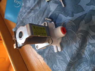

Après 2 saisons de bons et loyaux services, notre cher lave-linge a commencé à faire durer ses cycles de plus en plus longtemps jusqu'à des durées anormales. En cause des petits filtres sous forme de tamis, intégrés à l'arrivée d'eau de l'électrovanne d'eau froide (tribord de la machine) et de l'électrovanne d'eau chaude (côté bâbord) qui se sont bouché par des particules en suspension lors de l'utilisation de l'eau des réservoirs. Ces électrovanne se démontent très facilement en déconnectant les tuyaux par un appui sur la collerette où entre le tuyau puis en dévissant les 4 vis. J'ai utilisé une aiguille pour déboucher les filtres (côté rouge).
