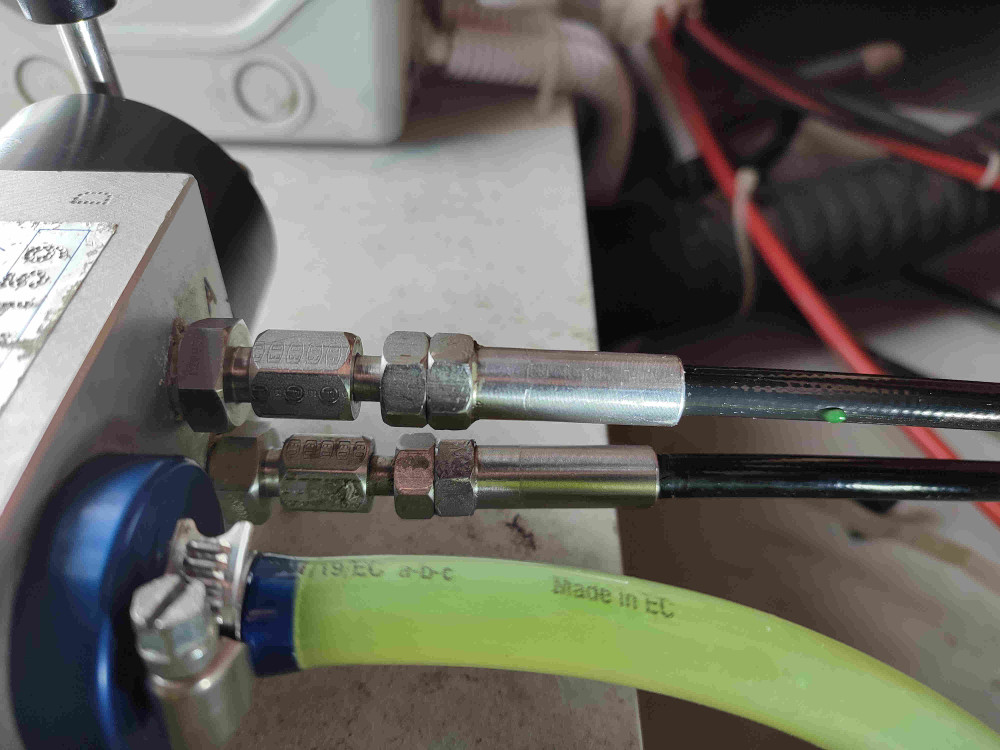

Est-il déjà arrivé à quelqu'un que du liquide "perle" sur le flexible de descente du safran (voir sur la photo la petite "perle verte") ?
Ceci nous est arrivé en tentant de descendre le safran qui n'était pas complètement en position basse.
Comme il y avait de la marge sur la longueur du flexible, nous l'avons coupé en dessous de cette "micro-fuite" et reconnecté, mais ça s'est mis à perler plus bas !
J'ai l'impression qu'il va nous falloir changer tout le flexible une fois au sec .... (et celui de montée par précaution).
J'en profile pour mentionner, comme cela a déjà été dit, la gentillesse et le professionnalisme des personnes de la société HYDROEM qui sont prêtes à nous aider lorsque nous avons un souci. Nous hésitions à couper le flexible et à le reconnecter, mais grâce à leur conseils et les documents de leur site, l'opération s'est faite sans aucun problème.
