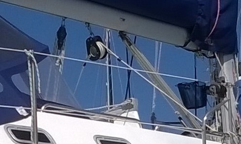

Autre question à Cybelle: en regardant l'ensemble de la photo de votre OVNI je remarque que le "walder" frein de bôme est installé plus près du mât que le mien (quasiment contre le hâle bas rigide) et avec les bras du boot formant un angle très pincé (fixation sur cadène des haubans) alors que le mien est proche du point d'attache du point d'écoute de la bôme et les boots formant un angle bien moins pincé car repris sur le tube inox de 25 des mains courantes? J'ai aussi a priori un seul point d'attache/poulie pour le point d'écoute de la bôme. Bref votre configuration marche t'elle bien ? la mienne est gonflante car soit la bôme ne bouge plus ou alors n'est quasiment pas freinée !!! je pense aussi changer la nature du boot car l'actuel a un aspect lisse presque mercerisé alors qu'un boot pelucheux type écoute me semble préférable. quel est votre diamètre de boot ? et combien de tour? 1, 2 ou 3?

Walder – les points de fixation doivent être assez avancés (niveau haubans antérieurs). Un angle pincé comme tu le dis. Essaie un lubrifiant (silicone, PTFE etc) pour que le bout glisse mieux. Tu choques le bout (pas complètement autrement pas de sécurité) quand il faut manœuvrer la bôme ? Certes ce n'est pas toujours évident.
