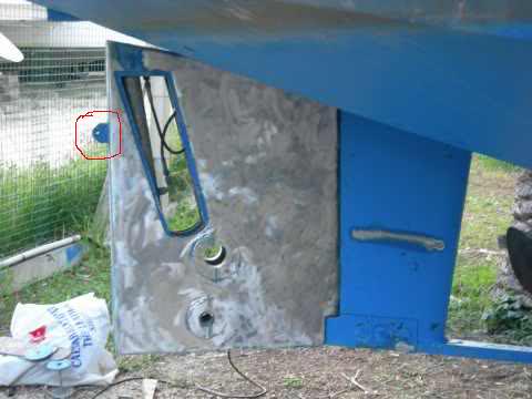

bonjour,
je vous donne 2 photos du mon safran...j'ai vous mis un bague rouge pour voir mieux ma question.
Quel est l'utilité de cet oeil sur le safran et sur le porte-safran?
Est-il pour le bloquer?
Pourqoi?
Avec quoi?
Merci beacoup pour les reponses

bonjour,
faudrait voir la partie mobile du safran en entier, mais je crois que sur cette partie basse c'est la prise du vérin pour remonter/descendre le safran.
L'"oeil" sur la partie haute peut-être pour mettre un bout pour maintenir le safran en position haute (voir si un autre trou sur la partie basse ?)

Messagepar Ossian » 17 Déc 2008, 22:25
Je pense que c'est pour retenir le safran en position haute via un bout ou autre de façon à ne pas fatiguer le verrin pendant les longues période de non utilisation.
je ne vois pas d'autre utilisation. Ou alors pour le maintenir dans l'axe pour ne pas fatiguer le frein de barre (pour éviter qu'il tourne à gauche à droite).
