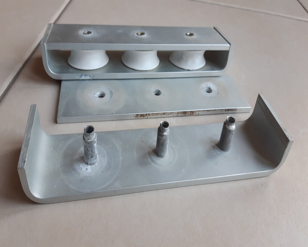

pour clore le sujet voici la solution trouvée (suite à un fil sur le forum H&O) :
- faire sauter le rivetage derrière la boite (foret de 10)
- désolidariser l'ensemble à coup de chasse goupille. Attention à ne pas tordre le métal qui est tres malléable.
- on recupere (voir photo) une demi-boite avec les entretoises qui permettent de remonter l'ensemble sans rivetage et cela devrait tenir sans pb avec les vis.
- faire tourner les réas.
- remontage de l'ensemble après un coup de disquage+interprotect+plaque d'isolation
Donc pas besoin de bidouiller pour réinstaller des boites à réas dont les entraxes sont (tous) incompatibles avec nos boites d'origine (pas vraiment cool de la part des constructeurs)

Messagepar metaiso » 26 Avr 2021, 16:12
je ne sais pas comment vous avez fait mais oui ce sont exactement les bons modèles (enfin le modèle à 60mm d'entraxe avec les réas de 50).
Donc ce lien sera certainement très utile pour toute la communauté, tant que le site détiendra du spare.
Non je ne suis pas inquiet car, comme vous pouvez le constater sur la photo il y a une encoche sur l'entretoise qui sert aussi d'axe aux réas. Le fond de la boite vient se caler parfaitement dans cette encoche et l'ensemble, serré par les vis, sera aussi rigide qu'à l'origine.
par ailleurs sur mon 385 c'est une double boite à réas empilée qui est installée de chaque coté, les 2 boites n'étant solidarisées que par les 3 vis M6, et ça tient (vis de 80 enfoncées de 2 cm dans le pont + le renfort proéminent).
Je donnerai des news après essais d'ici 2 mois, mais je suis à peu près certain que ça va fonctionner.
D'ailleurs confirmé par un fil de même nature sur le forum H&O concernant les Gib Sea qui étaient livrés avec ces memes boites à réas.

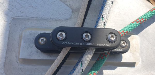

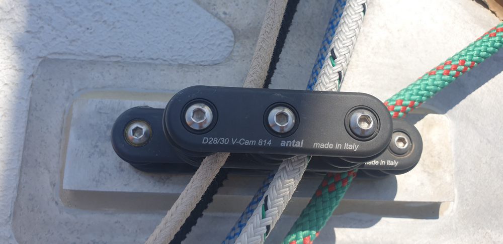

Messagepar eol » 19 Août 2021, 15:06
Pour info, j'ai remplacé les organiseur sparcraft par des ANTAL v-cam, entraxe 30mm (30+30=60mm) et roulement à billes en sus.
Voilà si ca peut aider quelqu'un....
