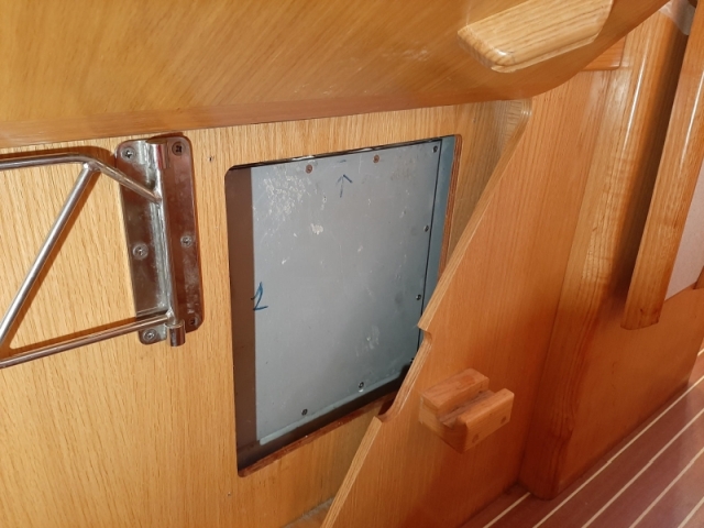

Bonjour a tous,
Quelqu'un peut-il m'indiquer la meilleure méthode pour démonter l'armoire et pouvoir accéder aux 2 panneaux d'accès latéraux à la dérive ?
Merci d'avance !
Alex

Messagepar kea » 27 Sep 2021, 20:13
C'est vraiment facile de sortir le meuble de la derive: juste 6 vis à dévisser ( 3 de chaque côté du meuble) puis tu soulève le meuble ...

Messagepar Doudou 2 » 28 Sep 2021, 09:28
Attention si vous êtes à flot, la ligne de flottaison se situe au niveau des trappes si votre bateau n'est pas lège.....

Messagepar Xela » 28 Sep 2021, 16:23
Merci beaucoup pour les indications et les avertissements.
