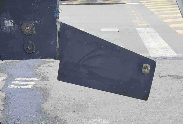

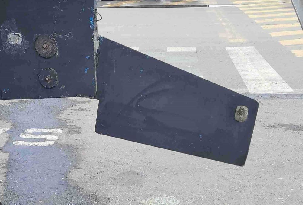

Au carénage hier je constate que mon safran ne remonte pas entierement malgré le pompage vers le haut.
Cela m'interdit l'échouage ...
Avez vous une idée ?
Faut-il démonter pour examiner le vérin ?
Merci de vos avis !

Bonjour Philippe,
Si la pompe fonctionne correctement avec le bon niveau de fluide et qu'il n'y a pas de fuite dans le circuit, probable que cela vienne du vérin, endommagé ou alors corrosion ? Certains propriétaires de 395 ont ajouté des tresses métalliques pour assurer une bonne continuité électrique (voir autres posts à ce sujet sur le forum)

En fait j'ai démonté les 2 plaques latérales sur les joues du safran et découvert le vérin et la tresse de continuité électrique.
Tout ça était très envahi de concrétions calcaire qui pour certaines bloquaient la course du vérin;
Après un bon nettoyage au vinaigre blanc 12% tout est rentré dans l'ordre !
Je pense que ce nettoyage n'avait jamais été fait ....
J evais maintenant pouvoir échouer le bateau avec un safran qui se relève entièrement :-)
