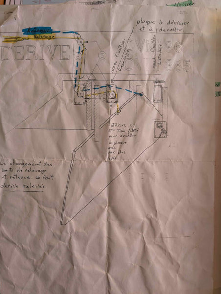

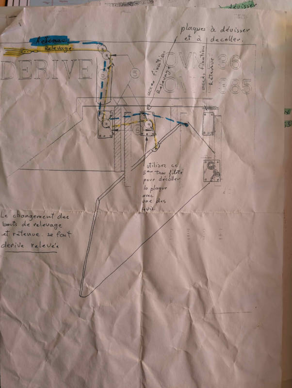

Messagepar Sundjinn » 25 Juil 2025, 08:55
Bonjour, ayant un 385 qui a le même mécanisme pour les manoeuvres de dérive, voilà un petit schéma qui peut être utile.
Les manoeuvres se changent impérativement dérive relevée effectivement.
Bonnes navigations

Messagepar TONF » 25 Juil 2025, 22:27
Merci Sundjinn pour ce retour et ce schéma,
Je vais mettre le bateau au sec et louer ma place dès que motivé pour un mois et pour faire un tour si possible complet.

Messagepar Sundjinn » 26 Juil 2025, 10:43
Il doit sinon être possible de passer une sangle ver le milieu du bateau et relever la dérive en position haute à deux en tirant vers l'arrière et le haut pour que la sangle ne glisse pas. Elle est assez légère (dans les 70kg de mémoire) et dans ce cas le remplacement peut se faire à flot car ce n'est pas toujours simple de sortir le bateau dérive descendue, il faut un portique alors que dérive relevée un chantier avec une bonne remorque peut le sortir sur une rampe. Et le câble n'est pas indispensable, un bout en dyneema tiendra aussi bien et évitera d'avoir à rabouter cable et bout. Pour le safran, s'il est resté comme ça un moment il est possible que la tige soit couverte de concrétions et dans ce cas les joints n'ont pas dû aimer. Suivant l'état Alubat peut le faire refaire, mais si corrosion de la tige (ça m'est arrivé), c'est remplacement du vérin qui n'est pas donné. Dans tous les cas même si vous mettez un neuf, ça vaut le coup de l'envoyer à alubat, s'il est réparable ça en fait un d'avance à moins cher.
