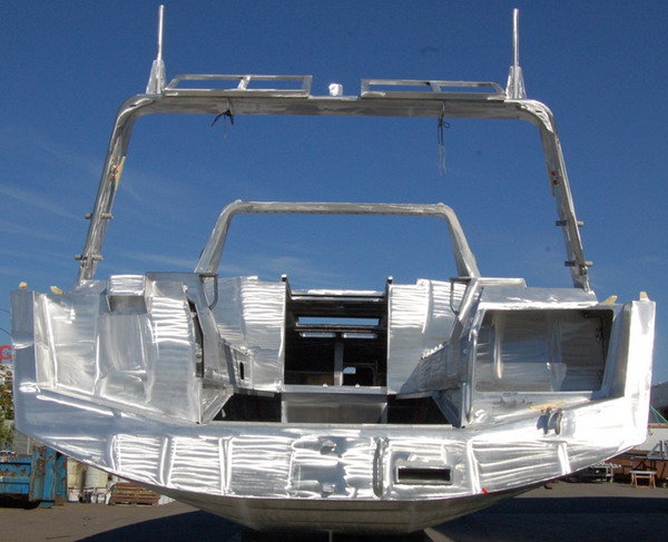

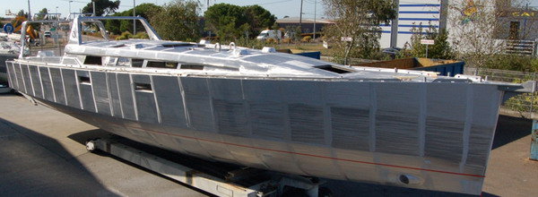

2 photos du premier ovni 52 évolution en construction avec son cockpit surbaissé :
Cockpit de l'Ovni 52 evolution en construction
Coque de l'ovni 52e
Mise à l'eau du voilier terminé prévu en Novembre 2012.

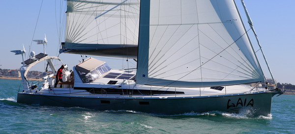

Une photo pour compléter celles du dessus de l'Ovni 52 évolution sous voiles, joli bateau !
