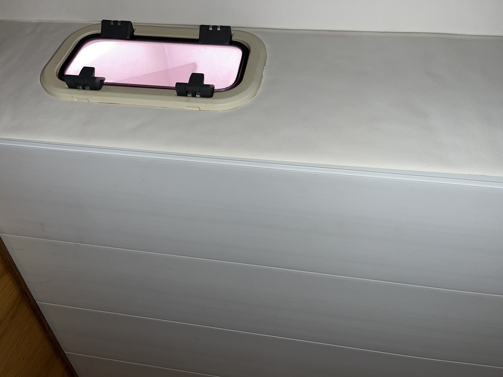

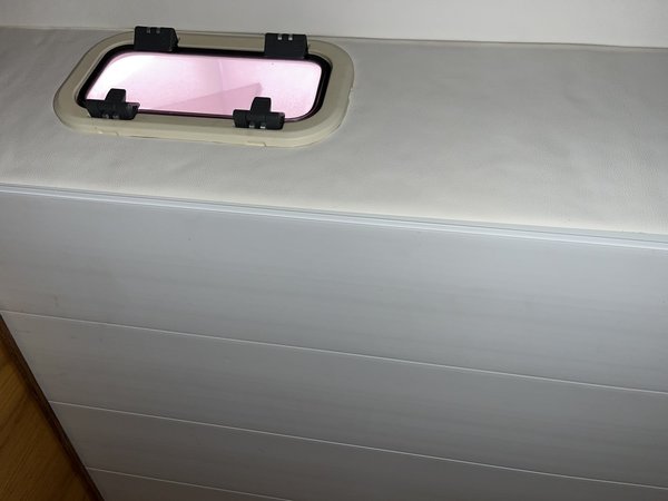

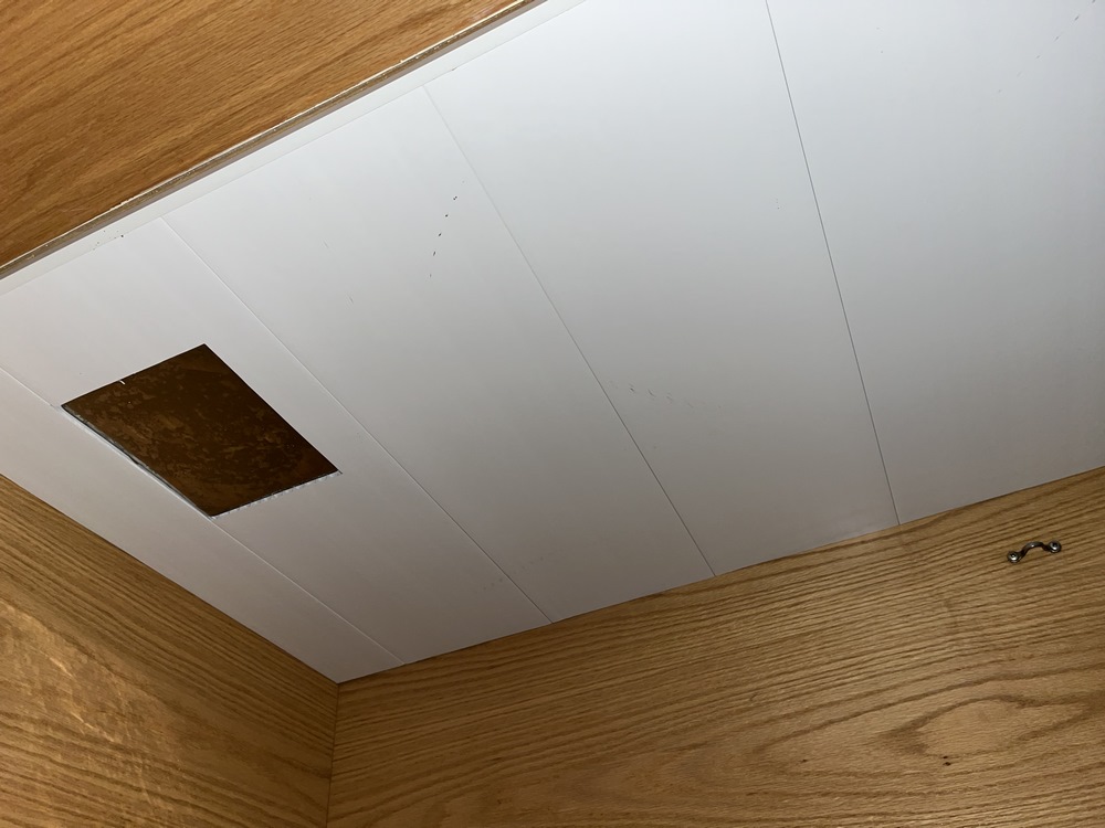

Messagepar Desire56 » 11 Avr 2024, 17:55
Nous avons refait la cabine arrière il y a 8 ans en Martinique et nous sommes restés 5 saisons aux Antilles, la colle a bien tenu au climat antillais.

Messagepar GJOA » 13 Avr 2024, 20:27
Beau travail
ça rend bien et ne craint pas l'humidité !
