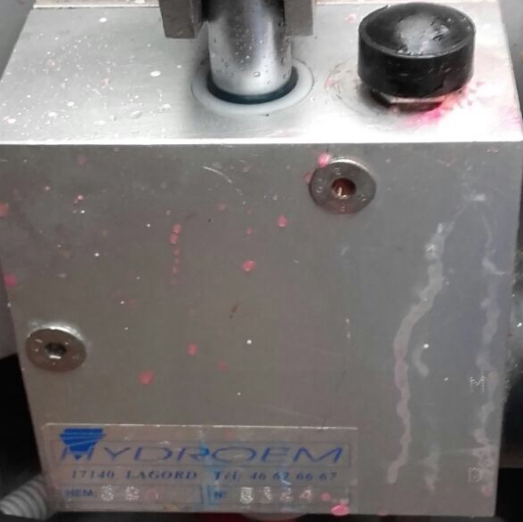

Je voudrais démonter la pompe du bateau afin de l'entretenir à la maison (joints etc)
Est-ce qu'il faut dévisser les gros imbus sur la pompe, côté avant ? Et si oui, les visses sont-elles taraudées sur la plaque dans le coffre. Voyez la photo où il y a une plaque contre la paroi du coffre. Les tubes ne seront pas une problème.
Merci bien aussi si vous avez des avis pour ouvrir et entretenir la pompe.

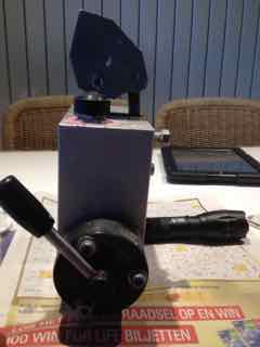

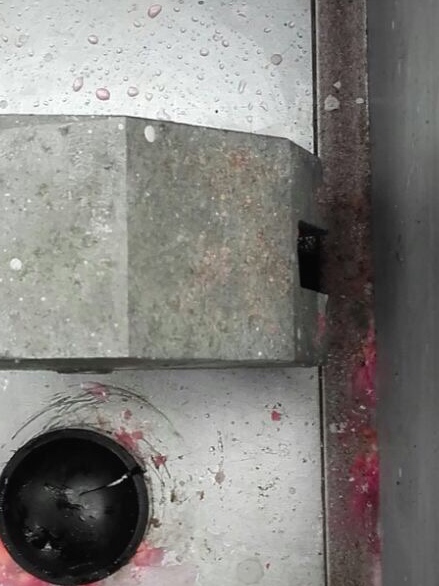

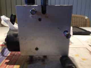

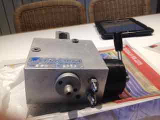

La pompe a laché du bateau: les imbus (par le froid ou le W40?) lachaient, les contre-écrous sont tombés sur le fond du coffre.
Comment démonter la pompe?
-Sur la face arrière il y a deux trous, l'un bouché par ?, l'autre avec un vis imbus.
-Il y a trois vis imbus sur le levier
-Le fond de la pompe
-Le trou de l'autre coté: l'axe du levier?
Je suppose que le mécanisme peut être extrait du corpsde pompe? Par le fond ?
Il y a des ovnistes qui peuvent m'aider?
J'ai demandé à Hydroem, sans avoir eu de réponse jusqu'ici. J'ai les pièces de rechange depuis plusieurs années.
