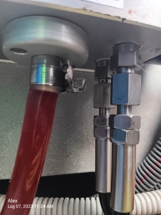

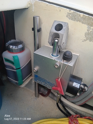

Bonjour a tous,
Je suis en route à Corfou et j'ai remarqué une chute dans le réservoir
d'environ 0,1-0,15 l. (voir photo jointe), pas de fuites notables
raccords côté pompe, qu'est-ce que cela pourrait être ? une perte d'accastillage côté verin ?
J'aimerais être prêt à remplir le réservoir juste pour être sûr, mais je ne le suis pas
sûr si le liquide rouge contenu est "eau glycolée" ou "huile" quelqu'un
Pouvez-vous me donner une confirmation et peut-être même indiquer le bon produit
acheter ?
Une dernière curiosité, laissez-vous les manette au neutre ? Je n'ai jamais
fait, toujours en position D (Descente) ou M (Montée). est-ce que je me trompe peut-être ?
Un grand merci comme toujours à toute la communauté !
Alex

Messagepar Desire56 » 08 Juil 2023, 09:25
Bonjour, sur notre 395 c'est du liquide de refroidissement (glycol). On remet toujours la manette en position neutre après utilisation. Bonne navigation.

Messagepar Dummy » 08 Juil 2023, 09:43
Oui c'est indiqué de laisser cette manette sur neutre en navigation pour que la sécurité (perçage de la pastille cuivre) fonctionne normalement.
Quand vous êtes dans une zone de hauts fonds et naviguez doucement pour trouver un mouillage, vous pouvez mettre la manette sur "remontée" pour que le safran remonte tout seul en cas de choc (sans percer et devoir changer la pastille), mais ce n'est bien évidemment pas valable en navigation normale où le safran risquerait de remonter et la barre deviendrait très dure avec risque d'endommager le pilote.

Re: Pompe Manuelle Simple S658 vérin safran 395
Messagepar kea » 09 Juil 2023, 01:30
Pour répondre au problème du niveau de liquide qui baisse , il est possible que la fuite vienne du vérin, soit au niveau d'un des raccords des tuyaux sur le vérin soit le joint spi de l'arbre du vérin qui agit sur la pelle...il est important de toujours remonter la pelle de safran en escale afin que la tige soit rentrée dans le corps du vérin...sinon il est probable que des coquillages poussent sur la tige et vous imaginer bien que le joint spi va être très vite endommagé par ces coquillages lorsqu'on va remonter la pelle...amicalement Pierre

Messagepar Xela » 09 Juil 2023, 07:33
Merci beaucoup Kea pour l'info, pour l'instant je garde le contrôle en espérant que la fuite ne s'aggrave pas...
