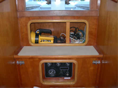

Messagepar Lei Lani » 15 Juin 2012, 20:08
Tout à fait d'accord avec mes collègues.
Humidité + UV pendant des années n'est jamais bon pour l'électronique. Lu par exemple sur le blog ramatoa.com dans le bilan technique de cet Ovni 395 : "Le tableau de bord du moteur est installé sur la colonne de barre. Il est naturellement exposé à la pluie et à l'humidité que l'afficheur LCD de l'horamètre ne semble pas apprécier...Ce n'est pas vital mais il faut échanger le tachymètre complet"
Ci-dessous une photo montrant l'intégration de ce tableau dans la descente de l'Ovni 435 :
en navigation la clef peut rester sur le tableau
