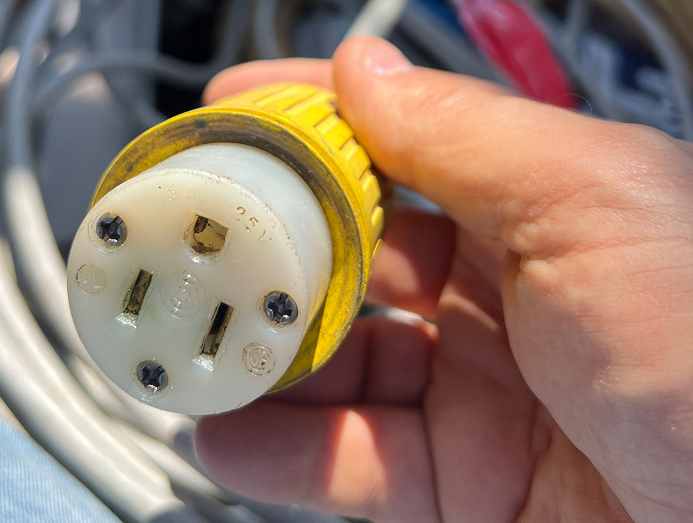

Ma 345 a un ancien branchement électrique de quai NEMA. Est-ce que ça vaut le coup de le remplacer et si oui, par quoi ? Ouvert aux suggestions. Merci.

C'est une photo de la rallonge ? Quel est le problème ?
Par contre si vous restez souvent branché au quai ce qui est plus important c'est un transformateur d'isolement ou au minimum
un isolateur galvanique bien que très loin des avantages du transfo

ou du moins, bien qu'un électricien le déconseille, j'ai coupé le poteau "terre" pour que seuls les deux qui transportent le courant entrent dans le bateau.
Je suis donc déconnecté du système central commun du

oui, l'image est la prise de câble.
Le premier problème est que la fiche est différente des prises de bord disponibles partout et qu'il ne semble plus y avoir de câbles prêts à l'emploi. Je suppose qu'il existe de meilleures connexions que les "Prises de bord 16A MARINCO" (https://www.accastillage-diffusion.com/prises-de-bord-16a-marinco-conf-l43149-1.html). J'ai aussi commandé à titre d'essai une prise "Victron 16A" qui a un aspect un peu différent mais pour laquelle des câbles prêts à l'emploi sont disponibles.
Quelle est la prise utilisée sur les nouveaux Ofnis ?
