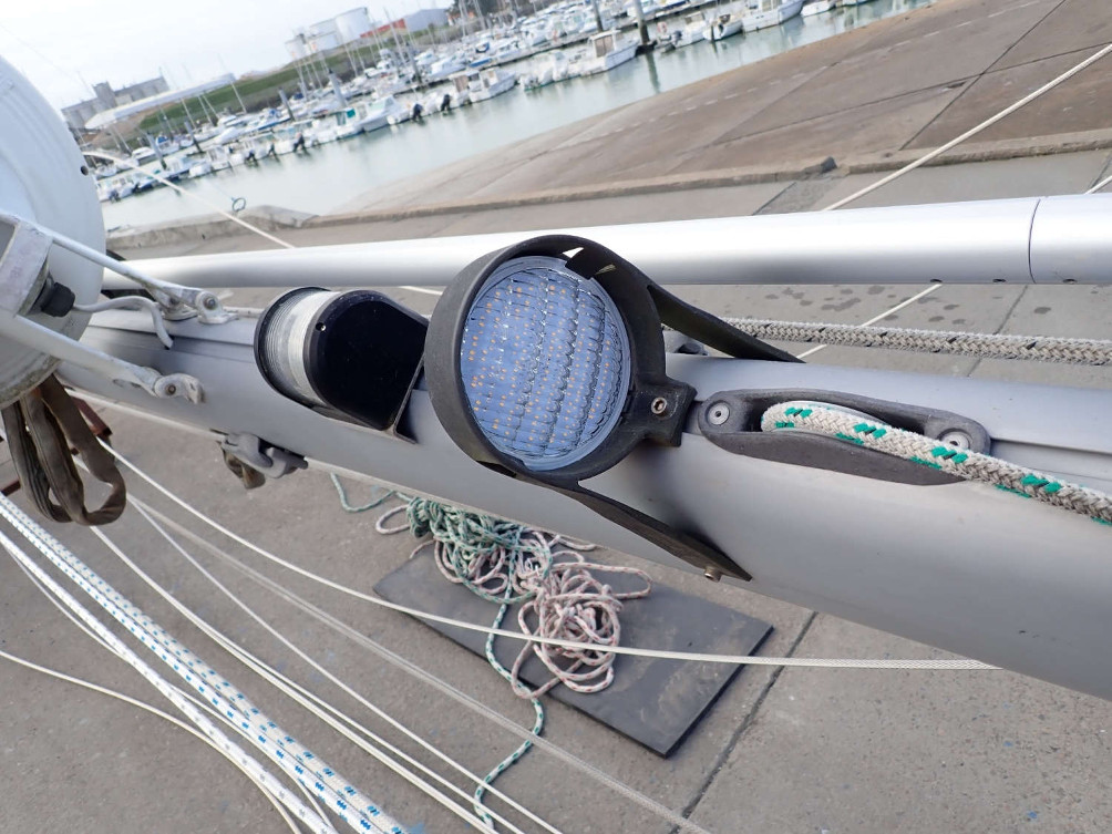

Suite à une discussion qui a eu lieu sur le forum britannique, j'ai acquis et installé un projecteur de pont à LEDs, l'ancien projecteur classique ne fonctionnant plus.
Voici les références pour ceux que ça intéresse.
LED PAR36 8-9 W, 10-30 V/DC, lampe 'Well', Eq à 50 W halogène avec 85% d'économie d'énergie
Flux lumineux: 800-900LM, propagation de 120 degrés
https://fr.aliexpress.com/item/33032217721.html?spm=a2g0s.9042311.0.0.3da26c37wlznzT
Il s'installe parfaitement à la place du projecteur classique (voir la photo jointe) .
Coût : 11,92 € port compris. Le délai de livraison est long (compter facilement un mois).
Consommation mesurée : 0,7A pour 12 volts.
Eclairage puissant.
