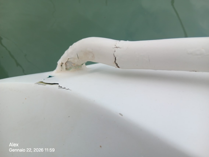

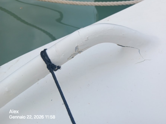

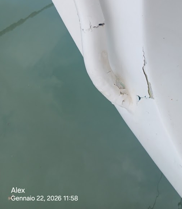

Je sollicite vos conseils sur la marche à suivre pour redresser le balcon arrière (main courante structurelle) de mon 395, qui a heurté le quai à Riposto, en Sicile (entre Catane et Taormine).
J'aimerais essayer d'utiliser un coussin de levage (Lifting Bag), mais je ne sais pas exactement quelle force (en kg) est nécessaire per redresser le tube. Est-ce que quelqu'un parmi vous a déjà de l'expérience à ce sujet ? Avez-vous d'autres idées ?
Comme vous pouvez le voir sur les photos, l'espace tra la coque et le tube tordu est très réduit (environ 1 cm) et je non connais pas d'autres outils capables de s'insérer à part un coussin gonflable.
Merci d'avance pour votre aide !

Malheureusement, il n'y a pas de bonne solution à part découper la main courante et la refaire....la solution évoquée du coussin ne fonctionnera pas car pas assez de surface etc au pire risque de déformer la coque...

Je rejoins l’avis de Kea, avec un tube structurel aussi proche de la coque. Un redressage “en force” risque davantage de transmettre l’effort à la coque ou de fragiliser l’inox. Peut-être qu’un chaudronnier naval pourrait au moins vérifier si une reprise locale est envisageable avant de tout refaire, mais sur ce type de pièce la solution la plus propre reste souvent la découpe et reconstruction. Bon courage pour la réparation.

Vu la proximité avec la coque, je me demanderais aussi si le plus gros risque n’est pas une déformation invisible au niveau des points de reprise ou des soudures après mise en contrainte. Sur une pièce structurelle comme celle-là, un contrôle par un atelier habitué à l’inox marin pourrait éviter de corriger le tube… tout en créant une faiblesse ailleurs.

Davys : le tube de la main courante est en aluminium soudé sur la coque....
