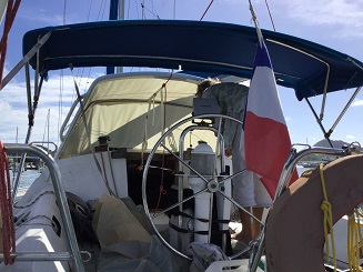

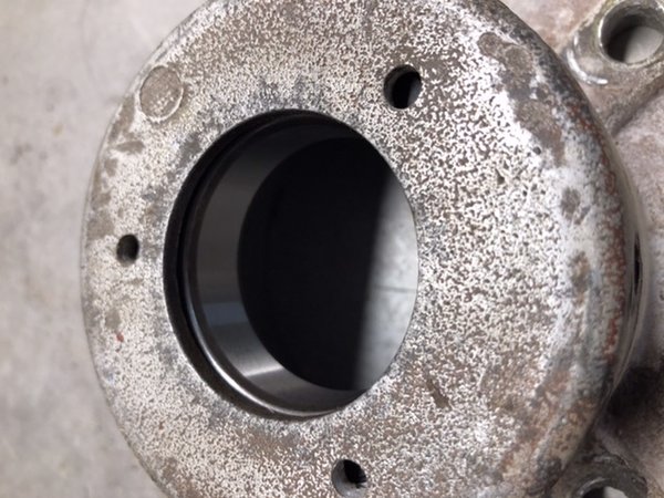

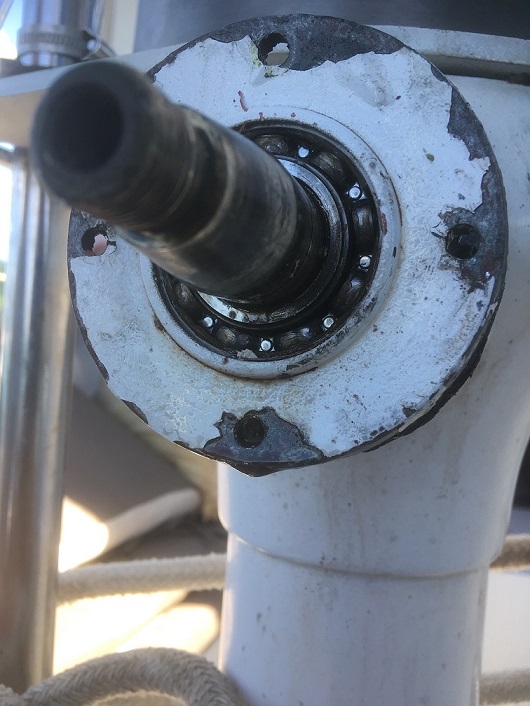

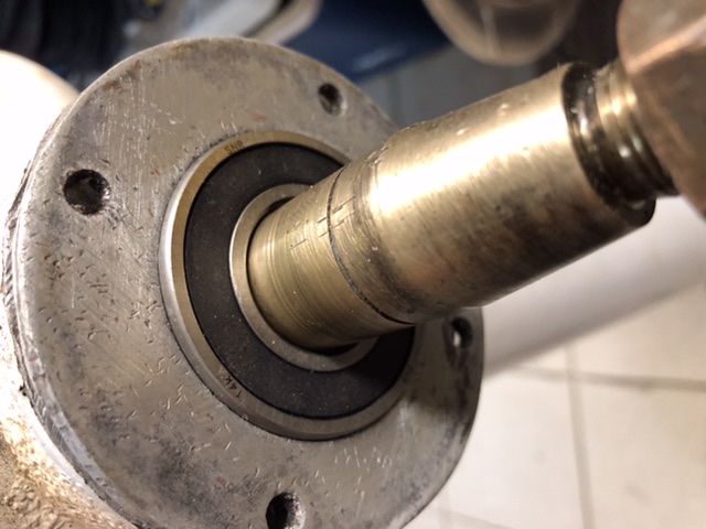

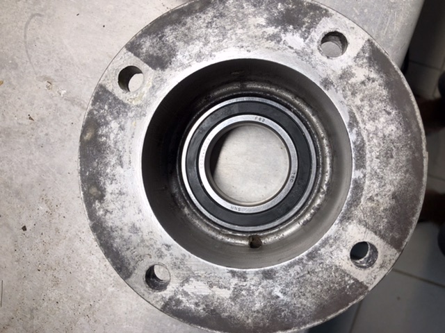

Je dois changer les roulements de la barre a roue sur mon Ovni 36. Barre a roue type modele a biellette , a priori le modele withlock Cobra.
Quelqu’un a t’il les references de ces roulements inox ? Et dans l’ideal les coordonnées du contact auprès de qui les commander.

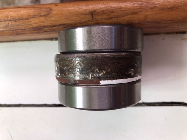

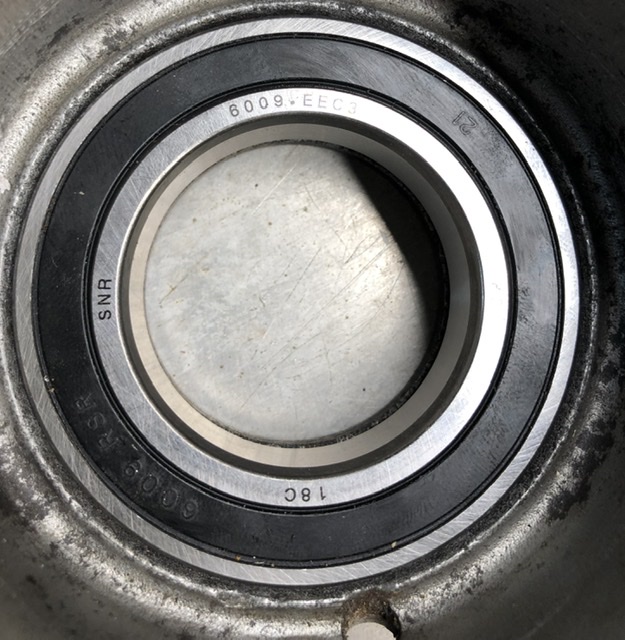

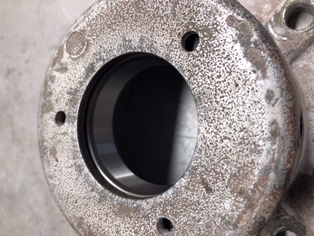

Finalement, j’avais pris contact avec le representant Lewmar pour la Normandie qui au vu des photos de ma barre a roue, m’avait donne son avis sur le type de barre et donc les roulements correspondants. Roulements qui se sont averés inadaptés une fois arrivé en Martinique. J’ai trouvé les bons en 5 minutes non pas chez le dealer local ( Caraibe Marine) que m’avait conseillé le représentant lewmar qui m’a fait décidément un sans faute , mais chez mecanique plaisance., comme toujours irréprochable des lors qu’il s’agit de trouver LA PIECE. Voici les photos des deux roulements.
A noter qu’Alubat est fort décevant pour obtenir une réponse des lors que l’on souhaite une reference sur un bateau des années 90. Ils ont buté en touche l’année dernière pour les references de barre a roue, puis de roulement, et de nouveau cette annee sur le type de verin de l’autopilote en me renvoyant sur la société qui fournit en verin Alubat depuis sa creation, et qui a aussi boté en touche. Mon bateau étant stocké dans les antilles, c’est compliqué, et seule la visite d’un ami sur place m’a permis de savoir si je devais prendre un long ou un court.
Je serai interréssé aussi par la systeme qui permet de changer de roulement sans devoir re meuler pour désolidariser le tube de colonne de la platine .

Messagepar Nevis » 18 Oct 2020, 00:01
Comparatif entre les 2 roulements achetés en metropole sur les conseils du representant lewmar en Normandie et un des roulements sortis de la barre a roue

Messagepar Nevis » 18 Oct 2020, 00:05
