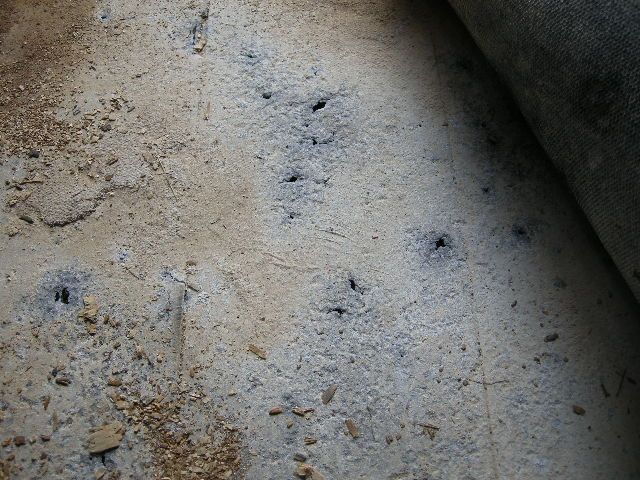

Un résidu de selles, d'urine qui reste en permanence contre la cloison d'alu est corrosif à la longue.
L'urine contient des sels (pas du sel marin...) qui vont agir comme un corrosif (acide urique entre autre)
Voici un photo du fond d'un van en aluminium rongé par l'urine de cheval
